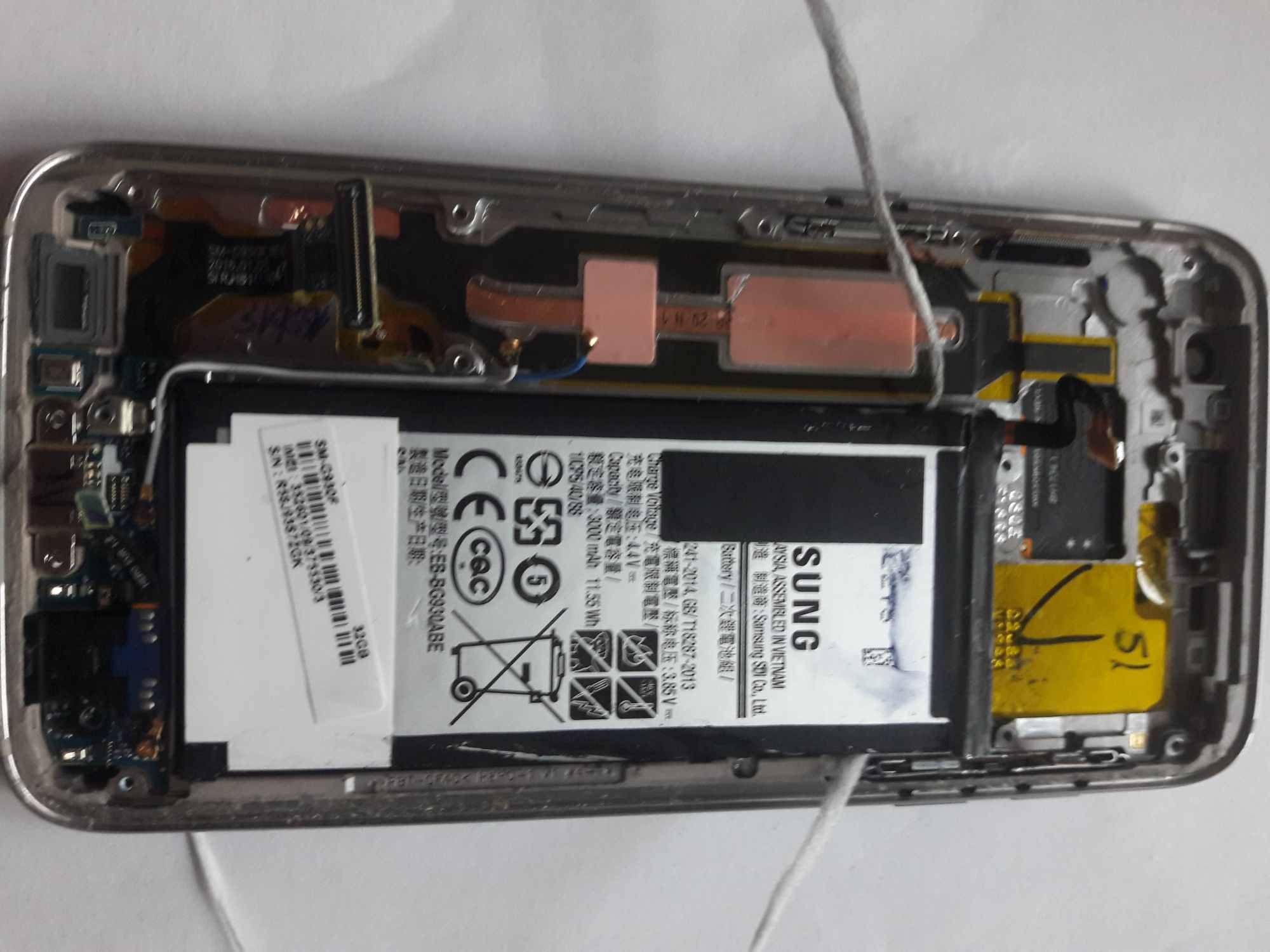

Hallo Leute ich habe mir eine neue Methode ausgedacht um z.b. den Akku bei einem Samsung s7 abzulösen. Der klassische Weg ist ja den heis zu machen und dann zu versuchen ihn irgendwie rauszuhebeln. Oft wird dabei der Akku beschädigt.
Einfacher geht es mit Zahnseide und etwa Aceton unter den Akku spritzen. Man mus nur die Zahnseide unter den Akku bekommen z.b. mit Dentalwerkzeug ganz oben vorsichtig einfädeln.
Bei mir hat es jedenfals sehr gut geklappt. Und es ist auch sehr schonend weil ich keine Hitze benutzen muss.
Die Zahnseide war so eine aufquellende . Ich habe die Methode noch nicht bei anderen Handys getested. [ATTACH=JSON]{“data-align”:“none”,“data-size”:“medium”,“data-attachmentid”:39148}[/ATTACH]
