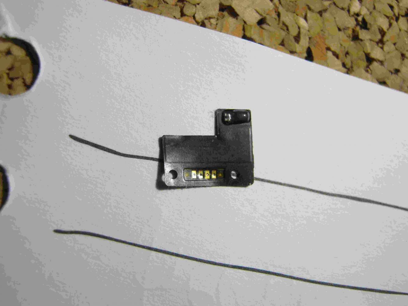

Da war auch [ATTACH=JSON]{“data-align”:“none”,“data-size”:“medium”,“data-attachmentid”:26312}[/ATTACH] noch so ein kleiner chip auf dem alten Digitizer ich geh mal davon aus das der wieder angelötet werden muss, wie auch auf dem Video
Wisst Ihr wozu dieser chip b.z.w. Bauteil gut ist?
Wahrscheinlich Touch id?
Vielen Dank für Vorschläge

Das teil oben siehe bild von mlr ist sensor der ipad ausschaltet wenn gerät in hülle liegt.
