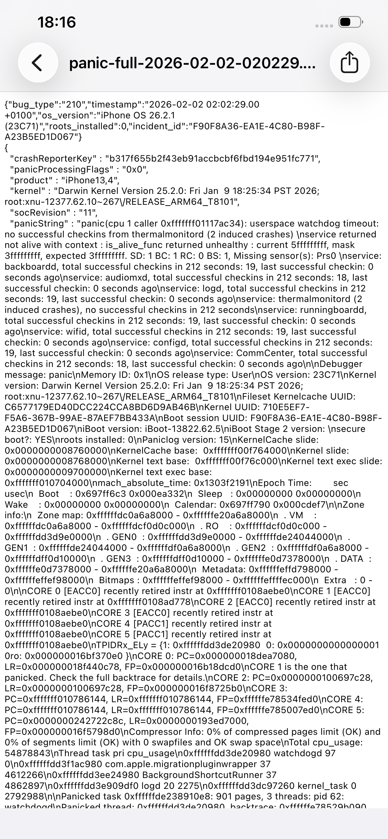

Was sagt der panic log?
[ATTACH=JSON]{“data-align”:“none”,“data-size”:“medium”,“data-attachmentid”:52594}[/ATTACH] .
Der sieht so aus .
Ich habe jetzt heraus gefunden das es evtl am Lade flex liegen kann.
Genau. Laut panic log findet er den barometrischen Sensor nicht. Der ist Bestandteil des dockflex-kabels.
