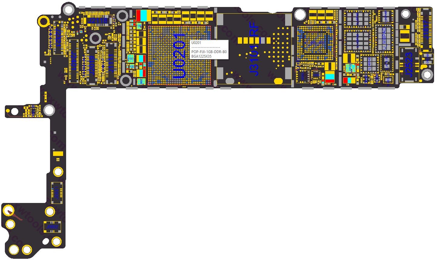

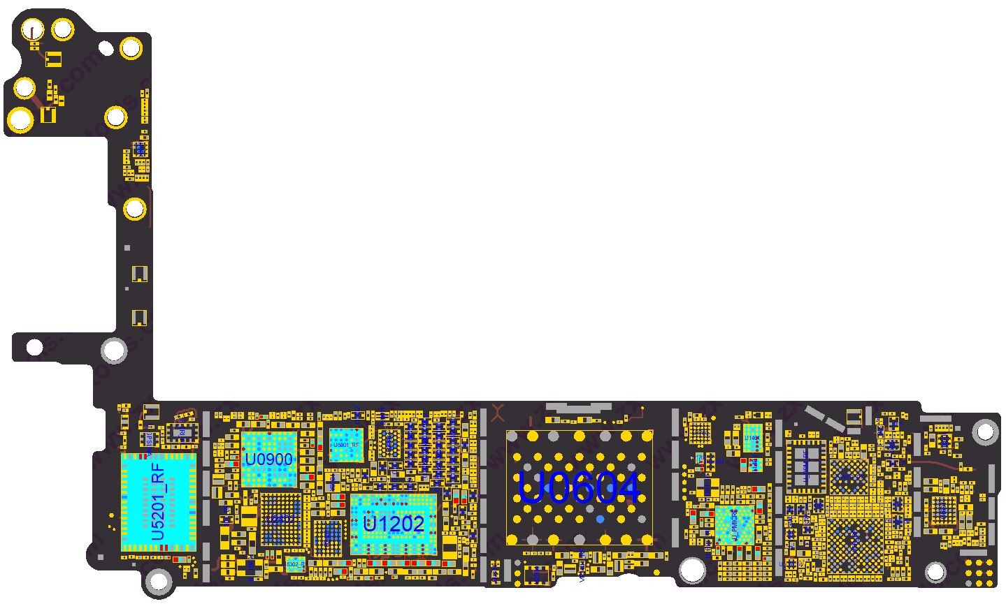

Hier mal paar Bilder, die roten Bauteile liegen auf VCC_MAIN:
