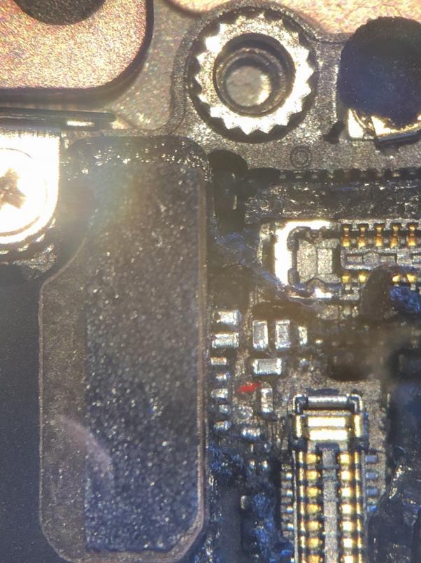

Ich bräuchte mal bitte Hilfe.
Kann mir jemand der ZXW hat mal kurz reinsehen wohin ich den jumper von einem fehlendem pad verbinden kann?
Backlight filter hat es zerrissen.
Die rot markierte Kontaktstelle wär es.
m [ATTACH=JSON]{“data-align”:“none”,“data-size”:“full”,“data-attachmentid”:26955}[/ATTACH]
Ein weiter weg …
Geht runter bis unters Blech.
Tu eine Messspitze auf die schwarze Diode und dann per durchgangsprüfer die Kondensatoren außen rum abpiepsen.
Dort wo es piepst muss die Line hin.
https://www.instagram.com/p/BZGMEyKnQ48/?taken-by=iphone_doc.de
Danke
hätte gern die Ansicht im zxw gesehn, vl wär jemand so freundlich
Hier…bitte schön…
Ein großes Dankeschön Phönix
