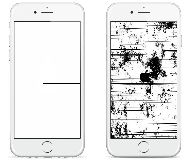

Ich habe ein iPhone 6s das ursprünglich nur im Bootloop hing.
Nach mehrmaligen misslungenen Bootvorgängen zeigten sich dann seltsame Artefakte -> Ich habe versucht sie mit Gimp zu visualisieren:
[ATTACH=JSON]{“alt”:“Klicke auf die Grafik f\u00fcr eine vergr\u00f6\u00dferte Ansicht Name: iPhoneBootFehler.jpg Ansichten: 6 Gr\u00f6\u00dfe: 97,2 KB ID: 42252”,“data-align”:“none”,“data-attachmentid”:“42252”,“data-size”:“medium”}[/ATTACH]
Zuerst habe ich den Akku getauscht, wodurch aber nur das Apple Logo länger angezeigt wurde.
(Ansonsten sieht es so aus als wenn an dem iPhone noch nicht rumgeschraubt wurde; Die Wasserschaden-Marker sind nicht verfärbt)
Also war mein nächster Versuch eine Wiederherstellung durch iTunes.
Durch gedrückt halten des Homebutton kam es auch in den Recovery-Modus, während iTunes Downloadete habe ich den Akku entfernt um den Bootloop zu unterbrechen. Nach Einsetzen des Akkus ging garnichts mehr.
Was ich dann versucht habe:
  • Mit einem Energieverbrauch-Messgerät geladen: ein Verbrauch von 0.01A wird angezeigt
  • Am PC zeigt iTunes/3uTools kein angeschlossenes Gerät
  • mit anderem Akku getestet
  • mit einer anderen Ladebuchse zu laden
  • LCD angeleuchtet & mit einem anderen Display versucht
Hat das Logicboard vielleicht einen Kurzschluss oder stimmt etwas mit dem NAND nicht?
