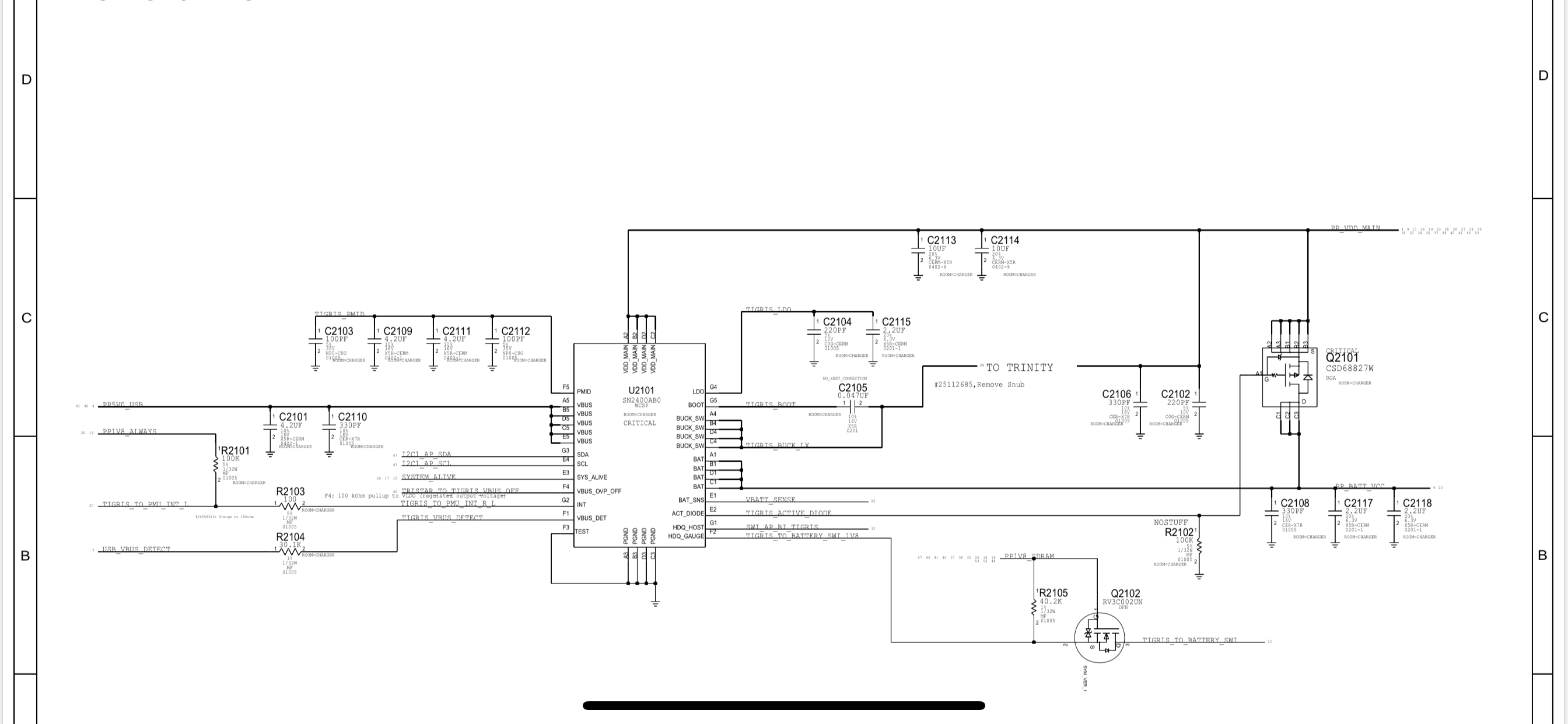

Sehr guter Beitrag von @Bimme und Dir. Kannst Du uns mal den Link von der tigris Grafik schicken.
wollte noch wissen welche Lines verbunden werden müssen um Akku ohne den q zu laden.
zum starten muss z.b. vddmain und vbat verbunden werden
Das gerät sollte funktionieren und auch laden mit fehlendem Q Mosfet und ohne eine Brücke, solange der Akku nicht tiefentladen ist. Die Brücke braucht man nur um vom Akku konnektor direkt Spannung in vccmain reinjagen zu können zur Fehlersuche (Kurzschlusssuche)
