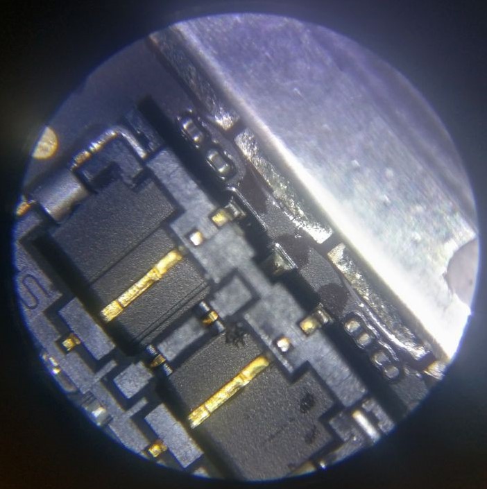

Ich habe wohl das gleiche Problem. Nach einem Displaywechsel schaltet sich das iPhone nach unbestimmter Zeit einfach ab und startet neu - ist somit gar nicht zu gebrauchen.
Ein Blick unter das Mikroskop zeigt:
Mir fehlte wohl die Kompetenz beim Akku abstöpseln, sodass nun die von euch genannten Bauteile (welche genau sind das denn - siehe Foto ?) ab sind.
[ATTACH=JSON]{“data-align”:“none”,“data-size”:“large”,“data-attachmentid”:28919}[/ATTACH]
Ich habe selbst schon öfters gelötet - aber niemals in diesem mikroskopischen Bereich.
Gibt es einen “QuickFix” ? Oder kann mir jemand helfen ?
LG seacucumber
Servus,
@seacucumber gerne PN oder E-Mail (siehe Signatur) an mich oder den Alex S. Wir können helfen.
