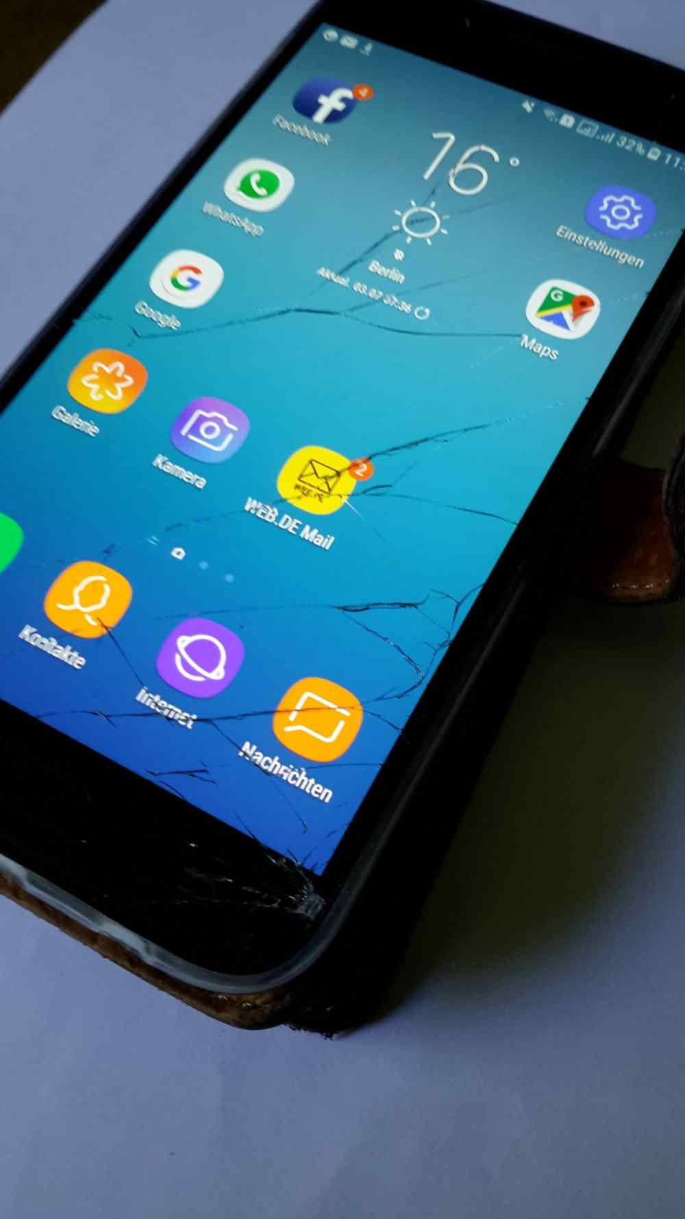

Hallo Leute ich soll bei dem oben genannten Modell das Glas wechseln..
Nun ist es leider so, dass man bei diesem Modell das lcd ausbuen muss um z.b. den akku zu wechseln. der Bildschirm ist noch zusätzlich an der rückwand verklebt.

also ich habe es versucht das glas zu tauschen habe rasierklinge benutzt und zusätzlich loca remover und hitze leider ist dabei das lcd komplett kaputt gegangen.
ich glaube das ein Ausbau ohne es zu zerstören unmöglich ist.
es ist ja mit der rückseite extrem verklebt und man kommt man noch nichtmal unter das Display also kann man total vergessen.
Deshalb habe ich es verzuscht ohne das lcd auszubauen.
jetzt habe ich aber das Problem das lcd noch an ist. kann ich da gefahrlos den bildschirm tauschen kann ja Gerät nicht 10 Tage liegen lassen bis der Akku leer ist.
