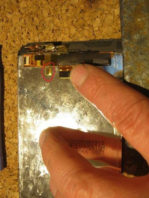

ich habe bei einem z3+ das Display incl. Digitizer getauscht. leider ist es so, dass jetzt der Digitizer touch danach gelegentlich ausfällt. Dann wenn ich das Display kurz an und wieder ausschalte.
Manchmal ungefär nach 10 ein und ausschaltungen des Displays funktioniert der touch nicht mehr.
Man muss dann das ganze Gerät komplett neu starten durch drücken von lauter leiser taste und power taste. Danach geht touch wieder aber wenn display mehrmals ein und aus geht funktioniert touch plötzlich nicht mehr.
Ich bin mir sicher dass es an dem Display digitizer von liegt, habe ich bei ebay bei m24 parts gekauft.
Meint Ihr es ist besser, wenn ich in Zukunft z.b. bei Displayengel kaufe habe da auch einen Zugang, denn die verkaufen nicht an Privatleute.
Neulich auch bei Repairdots ebay z3 compact Display gekauft auch nicht passgenau geht wohl wieder zurück.
Bei dem Display was ich gekauft habe fehlt dieser Massekontakt, der eine leitfähige Verbindung mit der Rückseite des Displays herstellt. auf dem Bild seht ihr den Massekontakt habe ich rot eingekreist bei dem Nachbau fehlt diese Kontkatfläche meint Ihr es könnte daran liegen?
Vielen Dank im voraus für Eure Tipps

Hallo Waliko2003 Nein das habe ich noch nicht probiert. das Handy funktionierte ja vor dem displaywechsel und auch mein Kunde meinte, dass es mit dem kaputten display noch ging. Ich gehe deshalb nicht von softwarefehler aus, habe Gerät aber zurückgesetzt.
Als ich das defekte display ausgebaut habe ist mir da ein flexkabel vom eh defekten display eingerissen ich kann deshalb dasa alte gesplittete display nicht mehr anschliesen, und warte nun auf das neue Display. Habe eins bei displayengel betellt hoffe das damit handy wieder geht
Lag am display
