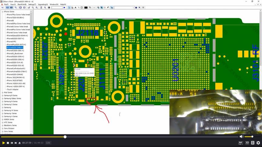

[ATTACH=JSON]{“data-align”:“none”,“data-size”:“medium”,“data-attachmentid”:22928}[/ATTACH] Vielen Dank für den guten Tipp mit dem Programm ich selber habe jetzt auch noch einen anderen link für das Programm im Netz entdeckt:
http://forum.gsmhosting.com/vbb/f631/free-zxwtool-everyone-2067889/

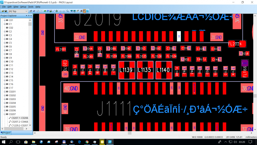

Jedenfalls sind beide Programme schwer zu bedienen so habe ich rausgefunden, dass man durch drücken von f5 im pads layout sehen kann welcher pin wo hin führt.

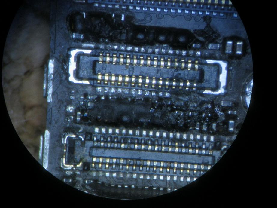

Allerdings suche ich noch 2 Bauteile mit dem namen FL2001 und C2070 wisst ihr was das für Bauteile ich meine welche Werte, da die leider bei meinem Board fehlen.
Das eine Bauteile ist mir beim Entfernen der Schwarzen masse abgegangen jetzt verwende ich dafür aceton.
Das Andere Bauteil filter fl2001 ist beim Display einstecken rausgerissen.
Den Connector habe ich schon ersetzt. Mit Heisluft und kleiner Lötzspitze ging es gut das Heisluftgerät eine metcal htc2-120 spanne ich in ein Laborstativ dann habe ich beide Hände frei zum Arbeiten. Als Hitzeschild nutze ich statt kaptonband Silikonkleber für hohe Temperaturen, geht sehr gut damit, Zum Einlöten nehme ich lieber feine Lötspitze ich habe diese gebogene von jbc genommen.

ganz links sind man auf dem Bild die Bauteile die ich brauche.
nur Merkwürdig auf meiner Platine sind die Bauteile Fl2001 und C2070 alle Senkrecht hier ist aber der Filder FL2001 wagrecht angeordnet.
Wenn hier einer im Forum zxw hatte würde ich mich sehr freuen wenn ihr mir die Bauteile nennen könnt dann kann ich z.b. bei mauser bestellen oder wo ist es am besten wenn ich nur 2 Bauteile brauch.
Vielen Dank für Antwort

Ja das ist ein iphone 6 board ich schicke nochmal 2 Bilder da kann man es noch besser erkennen.
Den großen Kondensoator C2070 ( laut pad ) habe ich beim versuch ihn wieder anzulöten verloren ist mir von Prinzette geflogen, er wird durch den Luftstrom von meiner metcal leicht weggeblasen. Paradoxerweise habe ich da mit kleineren Bauteilen weniger Probleme jetzt erhitze ich aber erst lot und lege dann Bauteil auf das flüssige lot so klappt es auch für mich als Anfänger.
Leider sieht der connector auf dem Bild etwas schlecht aus liegt daran, dass mir ein pad beim Verzinnen abgegangen ist (war schon früher lose ) und ich dann eine winzige Dratbrücke legen musste.
die Lötfahnen stehen leider bei dem Connector vom Iphone 6 kaum über, deshalb sehr schwierig was da dran zu löten.
Das nächstemal werde ich wohl Leitlack versuchen oder vor dem einlöten unter den Pin was dranlöten.
Damit der Connector und die Lötung nicht kaputt gehen habe ich es mit uhu plus endfest verstärkt.
Übrigens handelt es sich bei dem Iphone 6 um das Gerät über das Alex mal ein Wasserschadenvideo gedreht hat ( sein erstes mit Microsoldering )
Es ist, was ich sehr gut finde, sehr lang.
Vielen Dank nochmal für die Reparatur ich war jedoch zu unfähig und beim wieder zusammenbau habe ich nicht gesehen, dass ein Fussel unter den Connector gekommen ist, dadurch bauteil abgerissen Filter FL2001 und Connector beschädigt. Inzwischen habe ich gelernt mit kreisenden Bewegungen den Stecker so lange bewegen bis er sich nicht mehr verschieben lässt und erst dann reindrücken aber man lernt ja aus Fehlern.

kann man denn mit PADS auch rausfinden um was für ein Bauteil es sich handelt z.b. (welcher Kondensator genau) es zeigt bei mir nur an ob Kondensator Wiederstand oder Filter eben nicht die genauen Werte.
Dann gibt es ja auch so einen Pads Viewer der wohl kostenlos sein soll was ist da der Unterschied zu dem Programm pads router oder Pads layout.
Ist es denn so, dass zxw nach einem Jahr ausläuft oder kann ich Lizens ewig nutzen wenn ich auf updates verzichten kann ? Bei Ali gibt es ja zxw schon für etwas über 50€
Du brauchst dafür die PDF Schaltpläne um heraus zu finden was es genau für ein Bauteil ist .. Muss man bei zxw auch machen … allerdings liefert zxw ein eigene Programm (BlackFish) mit für die Pläne.
Ansonsten einfach die PDF Pläne laden und dort nach dem Bauteil Namen suchen …Dort siehst du dann die genauen Werte
