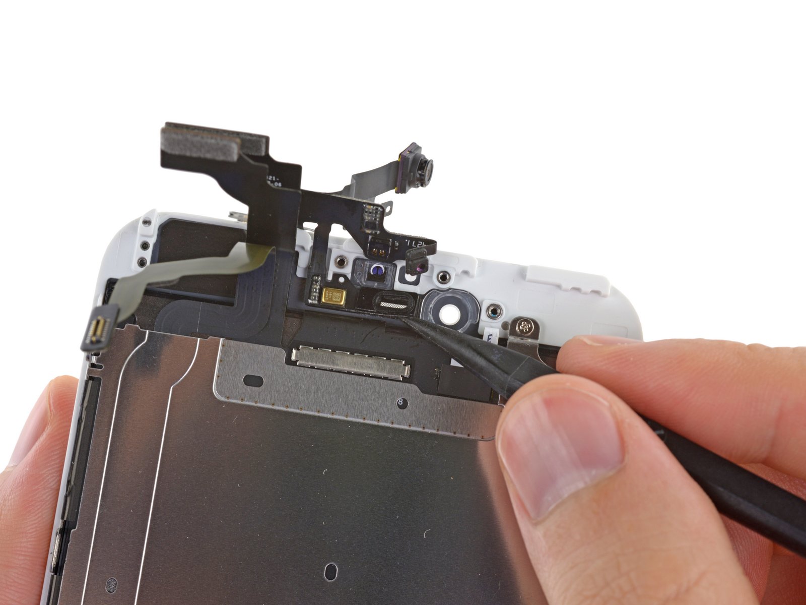

Moin, ich habe bei einem 6 plus das Display und Frontkamera Flex getauscht, alles funktioniert einwandfrei jedoch nicht die automatische Displayhelligkeit. Hatte gedacht dass das Flex defekt ist, und so habe ich ein neues gekauft. Jedoch auch mit dem neuen Flex funktioniert es nicht.
Jemand eine Idee woran es liegen könnte?
Es könnte sein das der sensor nicht richtig sitzt.
eventuell den halter dafür mit uv kleber neu fixieren.
beim se und 5s gibt es da so ein winziges gummiteil dafür
