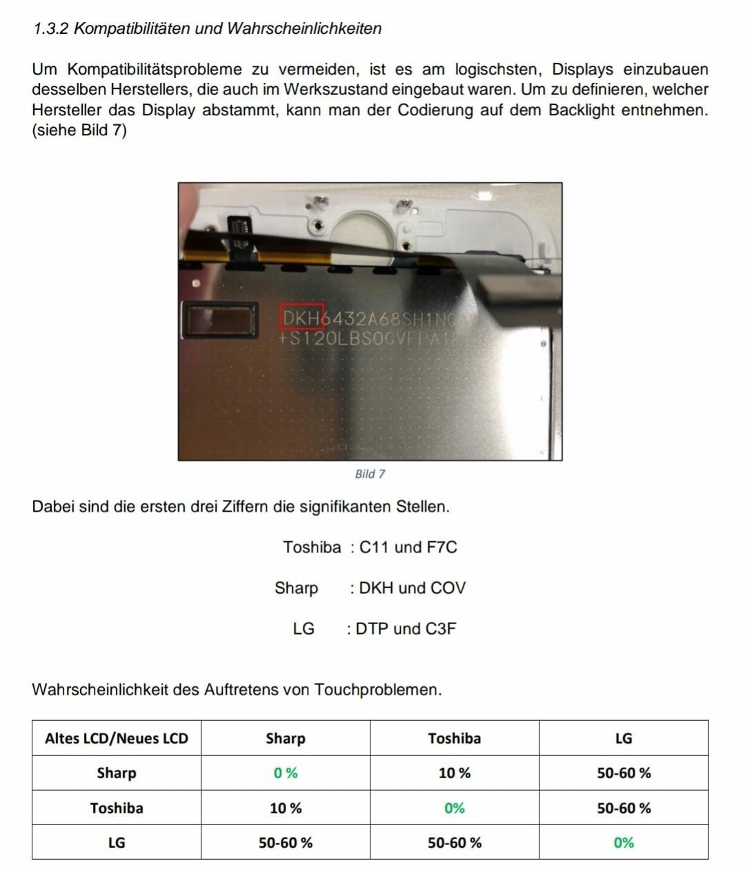

wollte euch mal etwas zeigen da es viele nicht wissen
iPhone 7 und 7 plus hat Apple damals die displays von drei verschiedene Hersteller , produzieren lassen
achtet auf die Seriennummer , am besten wäre wenn das gleiche Display wieder verbaut wird mit der gleichen Seriennummer vom Hersteller also die ersten drei Buchstaben
macht man es nicht kann es zu Touch Problemen kommen

da ich genau die Probleme hatte habe ich mich s blau gemacht !
Da damals Apple Lieferprobleme hatte mit dem iPhone 7 haben die von 3 verschiedenen Display Lieferanten die lcds herstellen lassen
es gibt programmiergeräte die das umprogrammieren können . Wenn ihr so einen programmer brauchst sagt Bescheid
dann könnt ihr jedes originales Display einbauen , es wird das alte Display gelesen und in das neue geschrieben
