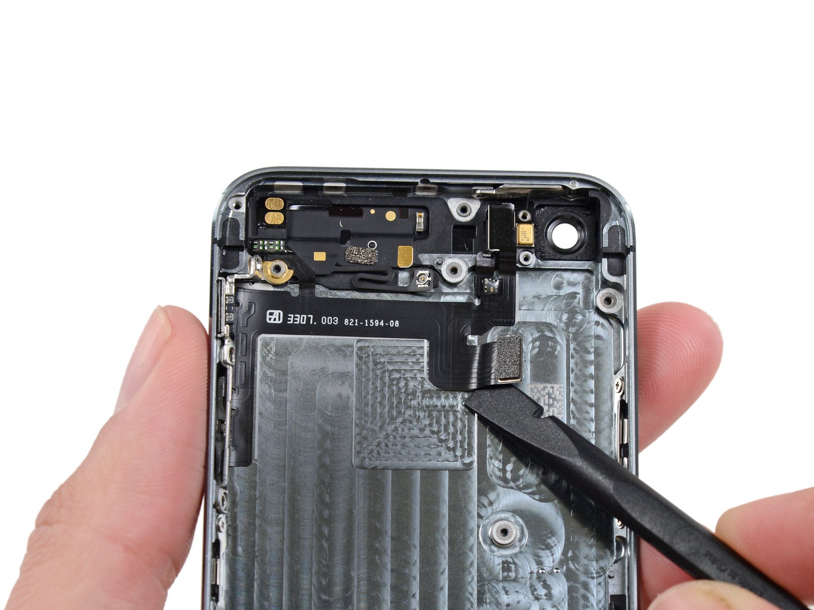

Also wenn akku nicht angeschlossen war kann nichts elektrisch kaputt gehen.
ich löse immer etwas die mainboardschrauben wenn ich akku raushebel. Damit keine mechanische spannung am board auftritt wenn gehäuse sich verbiegt.
möglicherweise war stecker nicht richtig verbunden als es nicht ging.
Wenn deine Volume Button nicht mehr Funktionieren hast du mit Sicherheit dein Flex Kabel welches unterm Akku vorbei läuft beschädigt
