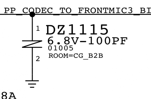

Was ist das für ein Bauteil siehe Bild.
Das D steht ja für Diode. Aber es ist ne Kapazität mit angegeben.
Ist das eine KApzitätsdiode?
Da muss ich wahrscheinlich drauf achten die richtig rum wieder reinzumachen?
Servus,
das sollte eine bidirektionale Diode mit geringer Kapazität sein. Diese werden zum ESD-Schutz von Signalleitungen eingesetzt.
Da diese bidirektional ist (gerade nachgemessen: 0,7 V Durchlassspannung auf jeder Seite) ist die Polung/Ausrichtung auf dem Logicboard unkritisch - die Diode hat also keine Polung.
Super Danke Dir
