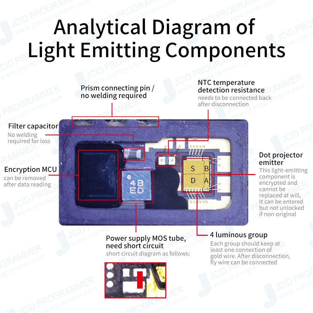

iPhone 11 Pro Dot Projector zeigt beim Testen den Bereich D als abnormal an. Hab den Mos FET rausgenommen und gebrückt, dann den Dot Projector auf ein neues JC Flex gelötet. Zeigt immer noch D=abnormal an. Kann man das reparieren? Finde nichts dazu im Netz.
LG
Frank
Ist im inneren des dotprojektors eines der goldenen drähtchen abgerissen die für den Bereich zuständig sind?
Wenn der emitter selbst die Hufe hoch gerissen hat, kannst nicht viel machen. Mit fremdemitter und passenden eeprom Daten lässt sich faceID zwar einrichten, aber nicht entsperren…
Danke für deine Nachricht. Da hat es ja einige Drähtchen, die zum Emitter gehen, die sehen aber gut aus. Sind die parallel geschaltet oder gehen die von verschiedenen Bereichen des Emitters auf eine gemeinsame Masse?

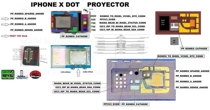

Über die drähtchen laufen die anoden zum emitter. Die kathode wird über den mosfet „geschalten“. Anbei zwei Bilder von einem X dotprojektor.
