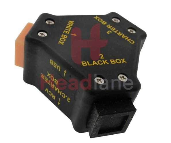

Ich habe auch bei Youtube ein video (https://youtu.be/-Gxns2rgAag) gefunden in dem der Sensor kalibriert wird. Er hatte so eine Teil (Svc Jig-Finger_Print Sensor Cal), und eine Software welche sich Galaxy Diagnostics nennt. die Frage ist nur woher die SW nehmen.
.[ATTACH=JSON]{“data-align”:“none”,“data-size”:“full”,“title”:“Screenshot 2022-02-01 112820.jpg”,“data-attachmentid”:50700}[/ATTACH]
Das Teil könnte ich theoretisch bestellen. Nur die Software finde ich nirgens.
