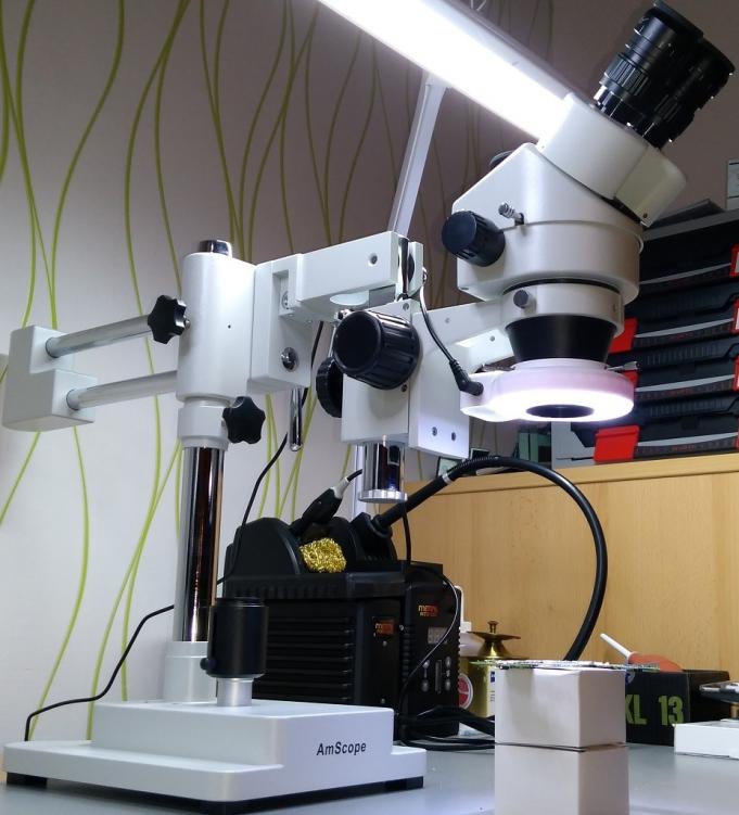

[ATTACH=JSON]{“data-align”:“none”,“data-size”:“full”,“title”:“k-IMG_20170424_223622.jpg”,“data-attachmentid”:22351}[/ATTACH]
Hier ein Beispiel: Amscope SM4-TZ (3-90x Vergrößerung, 0,5x und 2x Barlowlinse inkl.)

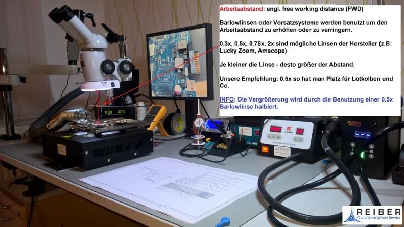

<B> * 3.<e> </e></B> Ein möglichst großer Arbeitsabstand: Abstand vom Objektiv des Mikroskops zum Logicboard/Mainboard.
Mindestens 10cm besser um die 20cm. Sonst werdet ihr Schwierigkeiten haben mit den Lötkolben, Heißluftgebläse, Entlötpinzette vernünftig an den Platinen zu arbeiten. Der Arbeitsabstand am Mikroskop lässt sich mit Vorsatzsystemen oder Barlowlinsen (0,3x - 2x) (vom jeweiligen Hersteller des Mikroskops) erweitern oder reduzieren.
<B> * <COLOR color=“#FF0000”> Merke<e></e></COLOR><e> </e></B>: <B> * Je kleiner die Barlowlinse - desto größer der Arbeitsabstand<e> </e></B>. 0,3x = 25cm, 0,5x = 18cm usw…
[ATTACH=JSON]{“data-align”:“none”,“data-size”:“full”,“title”:“k-Arbeitsabstand.jpg”,“data-attachmentid”:22352}[/ATTACH]

<B> * 6.<e> </e></B> Auf einen sehr guten Stand des Mikroskops ist zu achten: Beliebt sind Boom Stands. Wer noch mehr Flexibilität am Arbeitsplatz sucht - nimmt einen Schwenkarm. *
Beispiele hier: * *<URL url=“http://www.motic.com/As_LifeSciences_SM_Ac4/”>http://www.motic.com/As_LifeSciences_SM_Ac4/&lt;/URL&gt;
