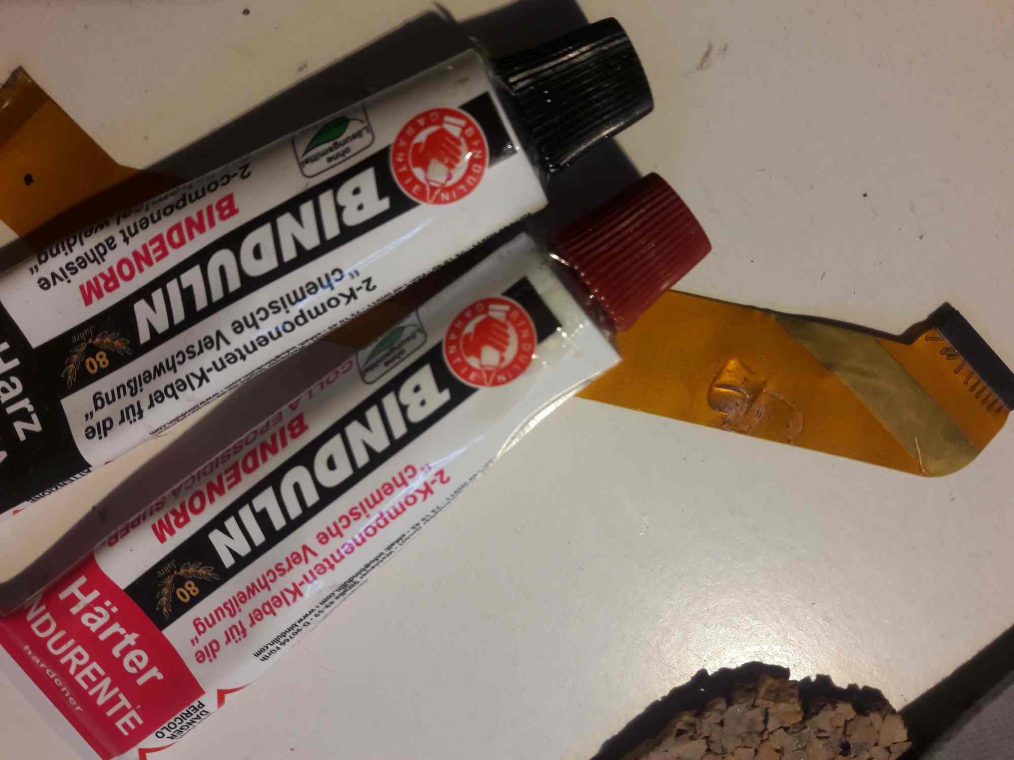

Gelegentlich kommt es ja vor, dass man ein Flexkabel reparieren muss. Das Flexkabel besteht aus dem hitzebeständigen Kunststoff Polyimid.
Aus diesem Kunststoff besteht ja auch Kapton Tape.
die Firma Uhu empfiehlt dafür ihren aus epoxydharz bestehenden 2 komponentenkleber Endfest 300:
https://www.uhu-profishop.de/klebefaelle/detail/id/1361/kaptonfolie-mit-mit-edelstahl-kleben.html
Deshalb habe ich den Bindulin Epoxydharz kleber genommen, weil ich den auch seit jahren erfolgreich + Glasfasermatten benutze um z.b. ausgebrochene Scharniere beim Laptop wieder einzukleben.
Bei meinem Test hat sich gezeigt das dieser Kleber sehr gut auf dem felx kabel hält, im gegensatz zu anderen klebstoffen. Also ich denke ein idaler Kandidat um z.b. homebutton flex zu reparieren.
Ihr benutzt ja dafür uv lack aber der ist sehr spröde und platzt leicht ab. Allerdings hat nur der Uhu endfest eine hohe Temperaturbeständigkeit.
Wenn ich den kleber anrühre erwärme ich ihn auch etwas mit heisluft und rühre mindestens 1 Minute kleber um, damit sich beide komponenten gut vermischen können. [ATTACH=JSON]{“data-align”:“none”,“data-size”:“medium”,“data-attachmentid”:41393}[/ATTACH]
