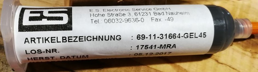

Video Nr. 4:
Aufgabestellung: Es wurde von unserem Kollegen RFM-Services (Patrick Mayer) ein Produkt zur Kühlung des CPU/SDRAM Soc (System-on-a-Chip) A5-A11 gesucht.
Wir haben nach einiger Recherche diesen sogenannten Gap-filler oder auch Gap-gel gefunden und getestet.
http://ph.parker.com/de/de/therm-a-gap-gel-45-high-performance-fully-cured-dispensable-gels/65-00-gel45-0030-65-00-gel45-0030
Einige nutzen für diese Aufgabe bereits Wärmeleitpasten (Arctic MX-4 oder andere) diese sind durchaus tauglich aber eben nicht explizit für solche Anwendungen gedacht.
Tests mit der Wärmebildkamera zeigen das beide Produkte (Parker GAP-GEL und ARCTIC MX-4) in etwa gleich auf sind. Jedoch wird die Paste, auf längere Zeit gesehen, schneller austrocknen und somit an Wärmeleitfähigkeit verlieren. Wärmeleitpads wurden ebenfalls getestet. Da es aber selten bis keine Pad

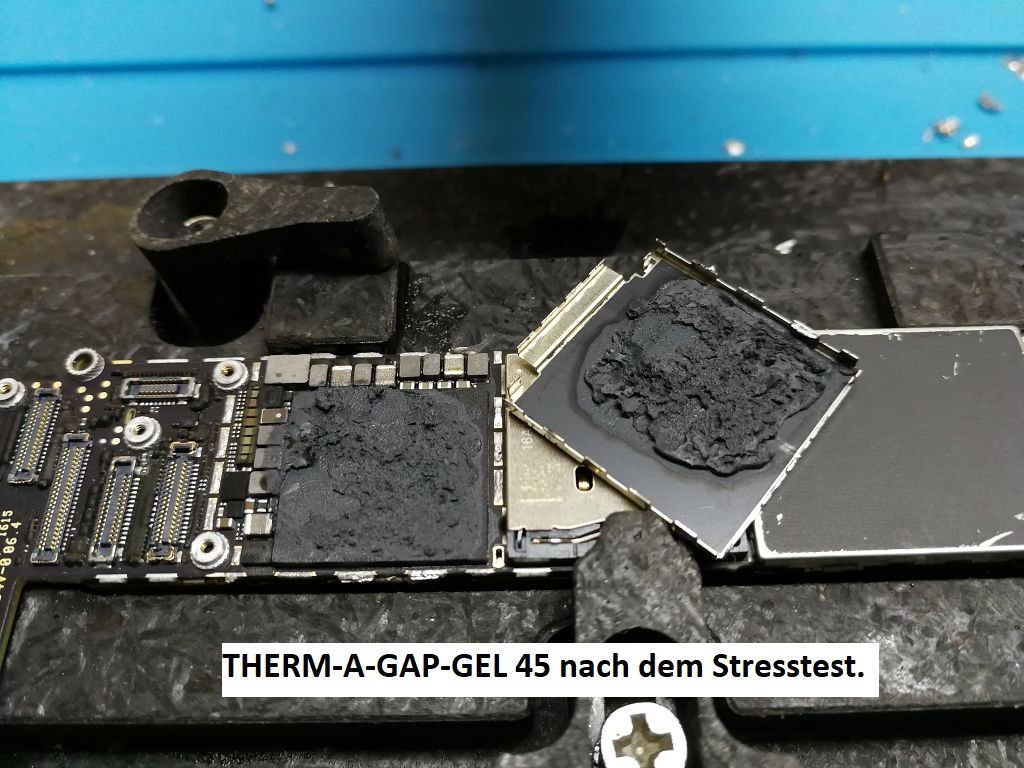

Anbei noch ein paar Bilder zum Test: Testkandidat war ein iPhone 6. Es wurde immer wieder gebootet - nach dem booten ausgeschaltet und erneut gebootet. Jeweils 10 Minuten ohne Kühlblech, 10 Minuten mit MX-4 Paste, 10 Minuten mit THERM-A-GAP-GEL 45.
[B]Im Video ist das Ganze 5x schneller zu sehen. Wer Zeit sparen will, stellt bei YouTube die Geschwindigkeit auf 2x. Dann dauert das Video nicht so lange.
Zum Video: https://www.youtube.com/watch?v=neIyPVvGEgk[/B]

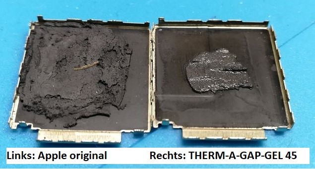

[ATTACH=JSON]{“data-align”:“none”,“data-size”:“large”,“data-attachmentid”:36287}[/ATTACH]
30cc Kartusche.
[ATTACH=JSON]{“data-align”:“none”,“data-size”:“large”,“data-attachmentid”:36283}[/ATTACH]
[ATTACH=JSON]{“data-align”:“none”,“data-size”:“large”,“data-attachmentid”:36284}[/ATTACH]

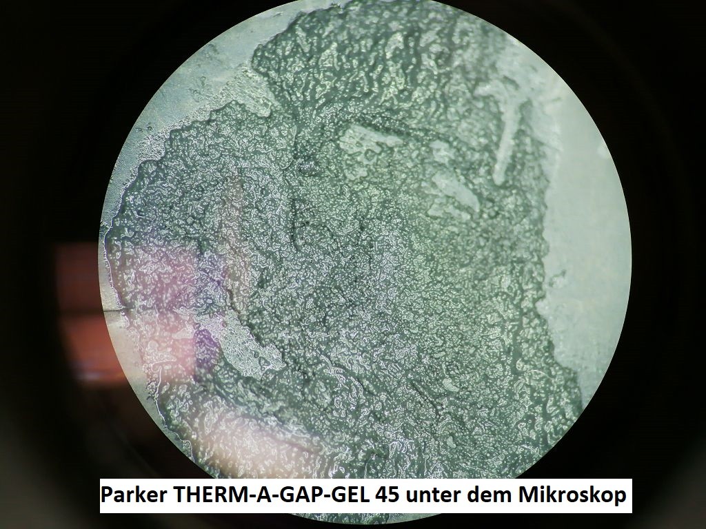

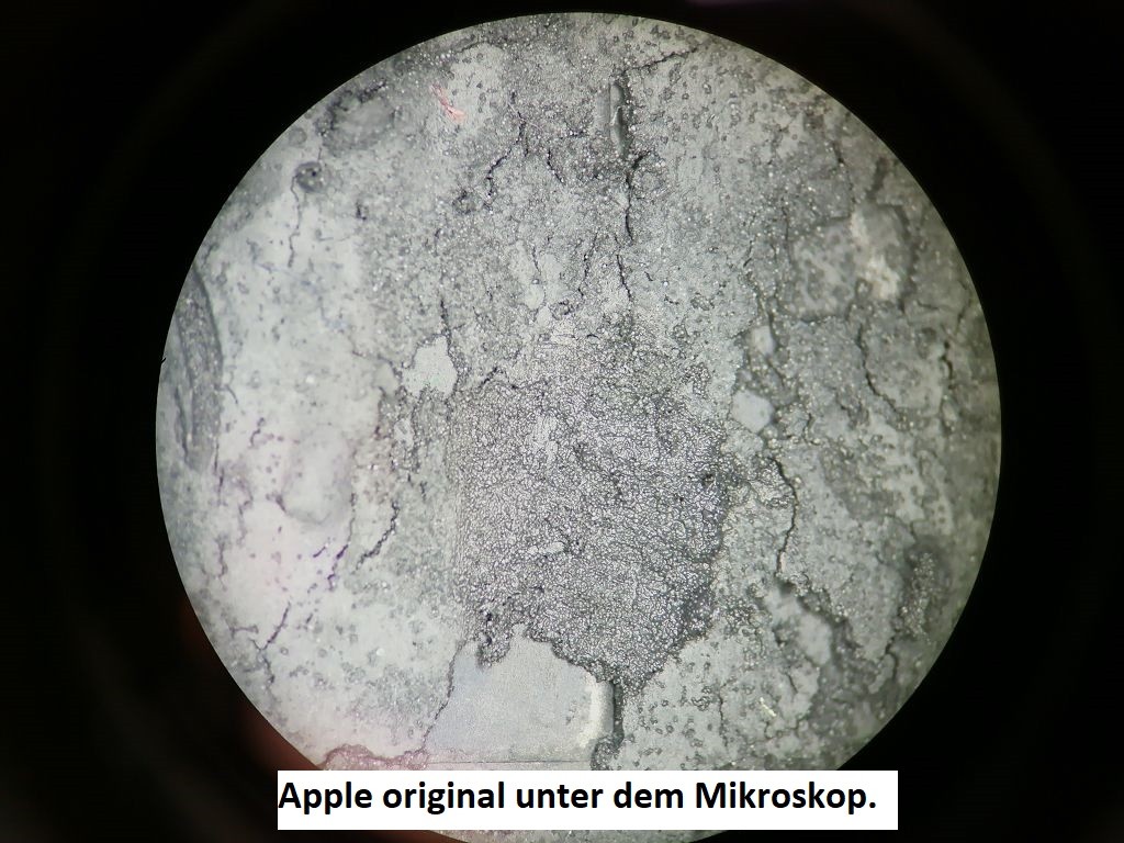

Das Gel ist hier durch die Wärme bereits trockener. Im Inneren des Gels ist die Viskosität niedriger als an der Oberfläche.
[ATTACH=JSON]{“data-align”:“none”,“data-size”:“large”,“data-attachmentid”:36286}[/ATTACH]
Kurz nach dem Auftragen ist das GAP-GEL niedrig Viskos. Das ändert sich sobald Wärme ins Spiel kommt.
[ATTACH=JSON]{“data-align”:“none”,“data-size”:“large”,“data-attachmentid”:36285}[/ATTACH]
Fast gleiches Erscheinungsbild wie beim original Apple Produkt. Vermutlich sehen beide Gels gleich aus nach einiger Zeit des Betriebs.
