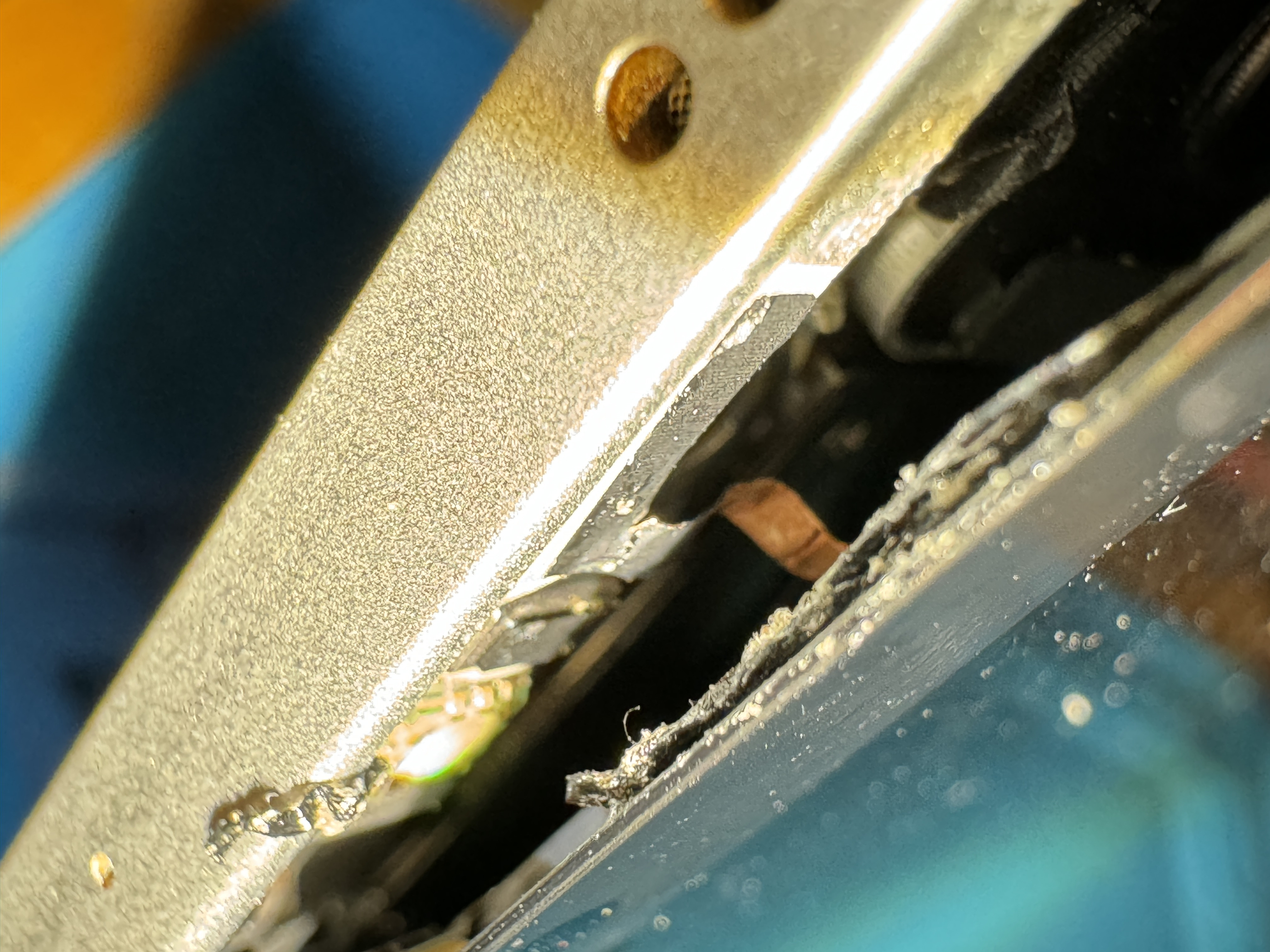

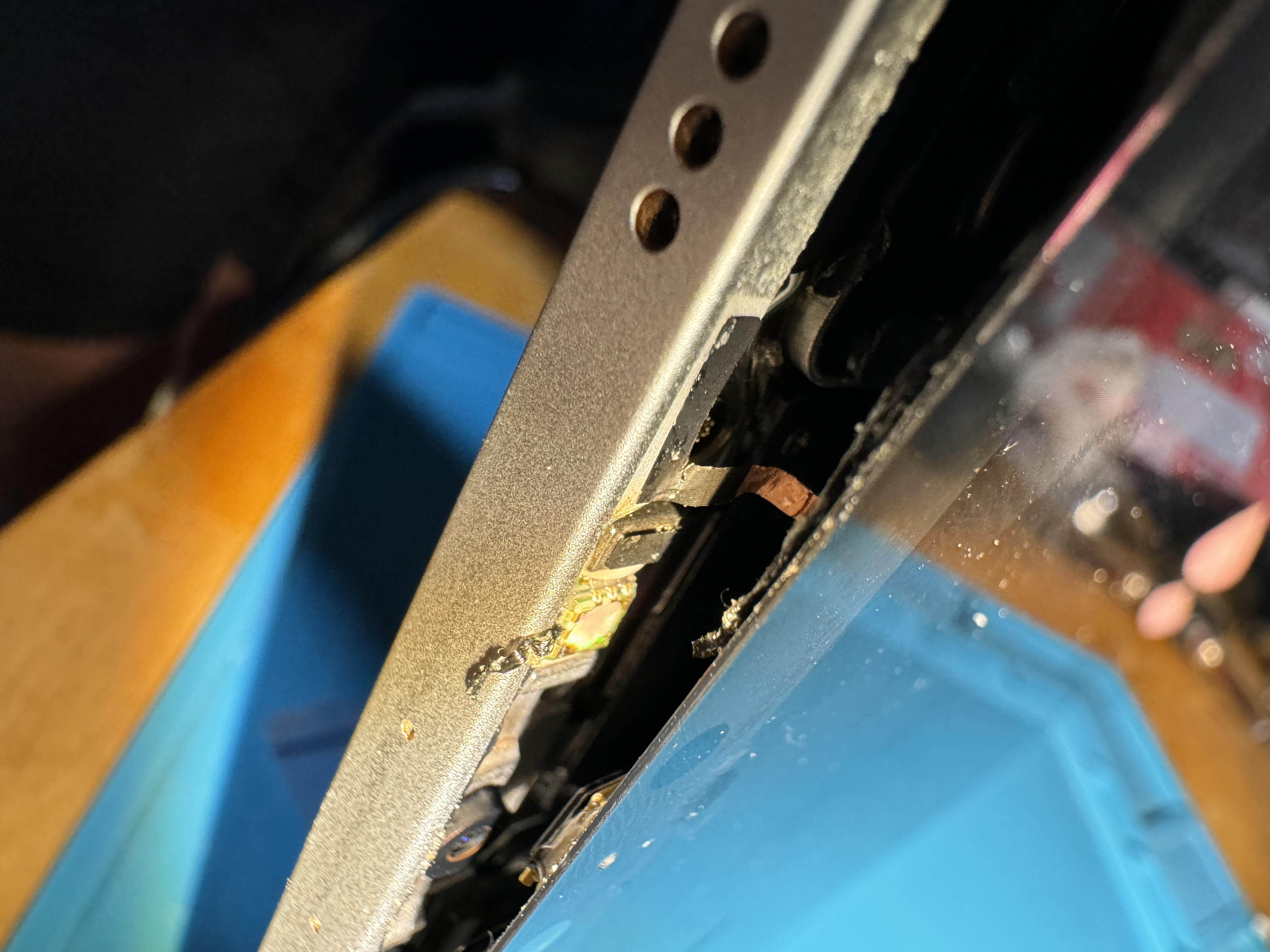

Brauch mal eure Hilfe. Was sind das für Flexkabel ? Sieht mir nach Masse / Erdung Verbindung aus. Aber wie bekommt man diese ab. In allen Videos und Ifixit wird nicht drauf eingegangen. Die ziehen das Display Einfach runter. Die sind aber so empfindlich das mir das eine schon leicht angerissen ist. Falsches weiterzumachen, weil ich nicht weiß, was mit diesen Verbindungen ist . im oberen Teil sind drei Stück davon. Ich hoffe, jemand kann mir da weiterhelfen
Hallo Tatinsin,
keine Ahnung, ob noch aktuell, aber die Dinger kannste gefahrlos kappen. Ich refurbishe Displays professionell, da gabs danach noch nie Probleme mit der Anzeige oder sonstigem.
LG Dirk
Hallo! Die Flexkabel im oberen Teil sind tatsächlich meist Masse/Abschirmungs-Verbindungen. Sie sind oft mit kleinen Clips oder sehr feinen Lötpunkten befestigt. Am besten löst du sie vorsichtig mit einem Plastikspudger oder einer feinen Pinzette, ohne zu stark zu ziehen. Leider werden sie in Anleitungen oft ignoriert, aber Vorsicht ist hier echt wichtig. Falls schon angerissen, besser erst reparieren, bevor du weitermachst. Viel Erfolg!
