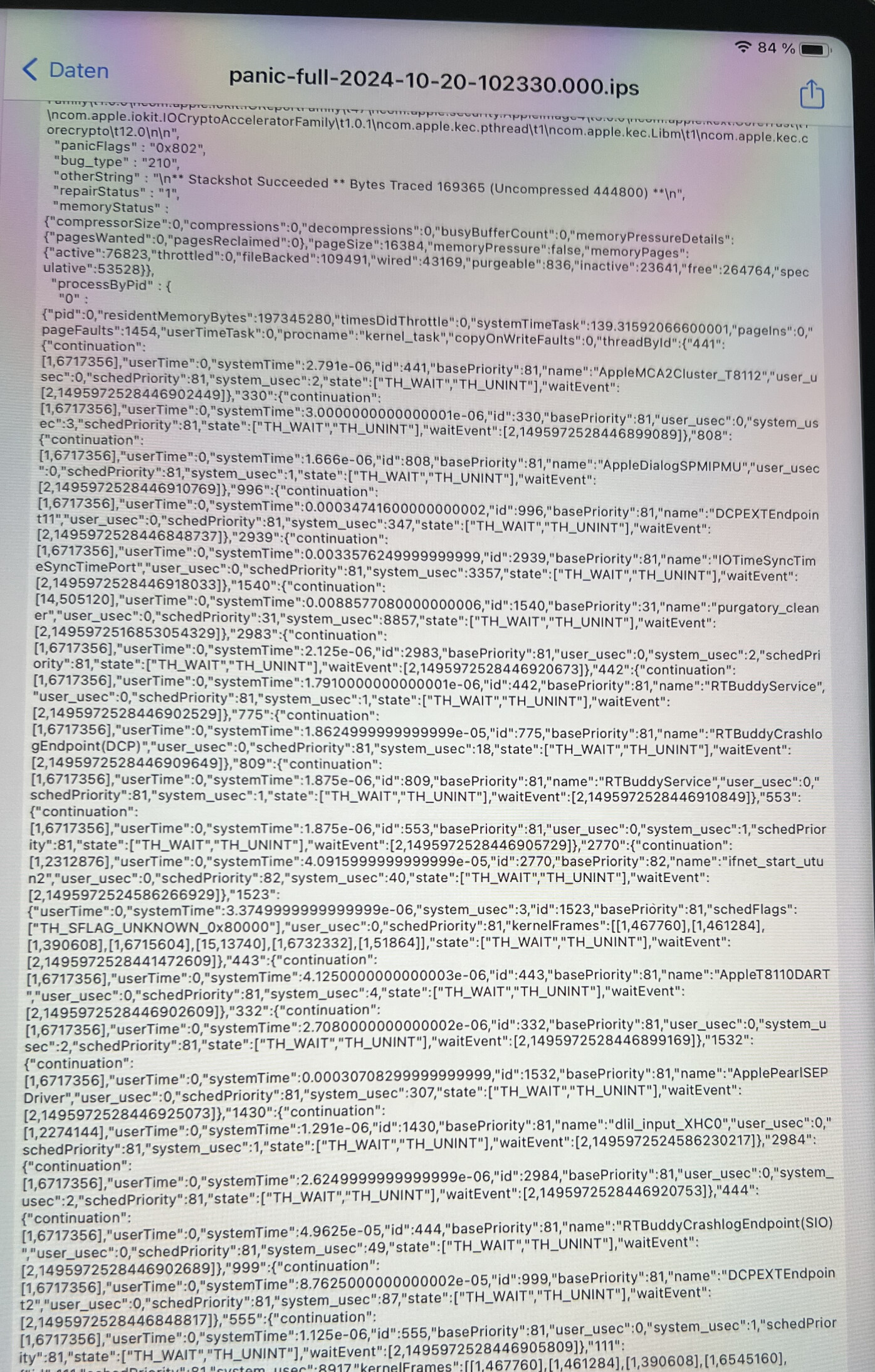

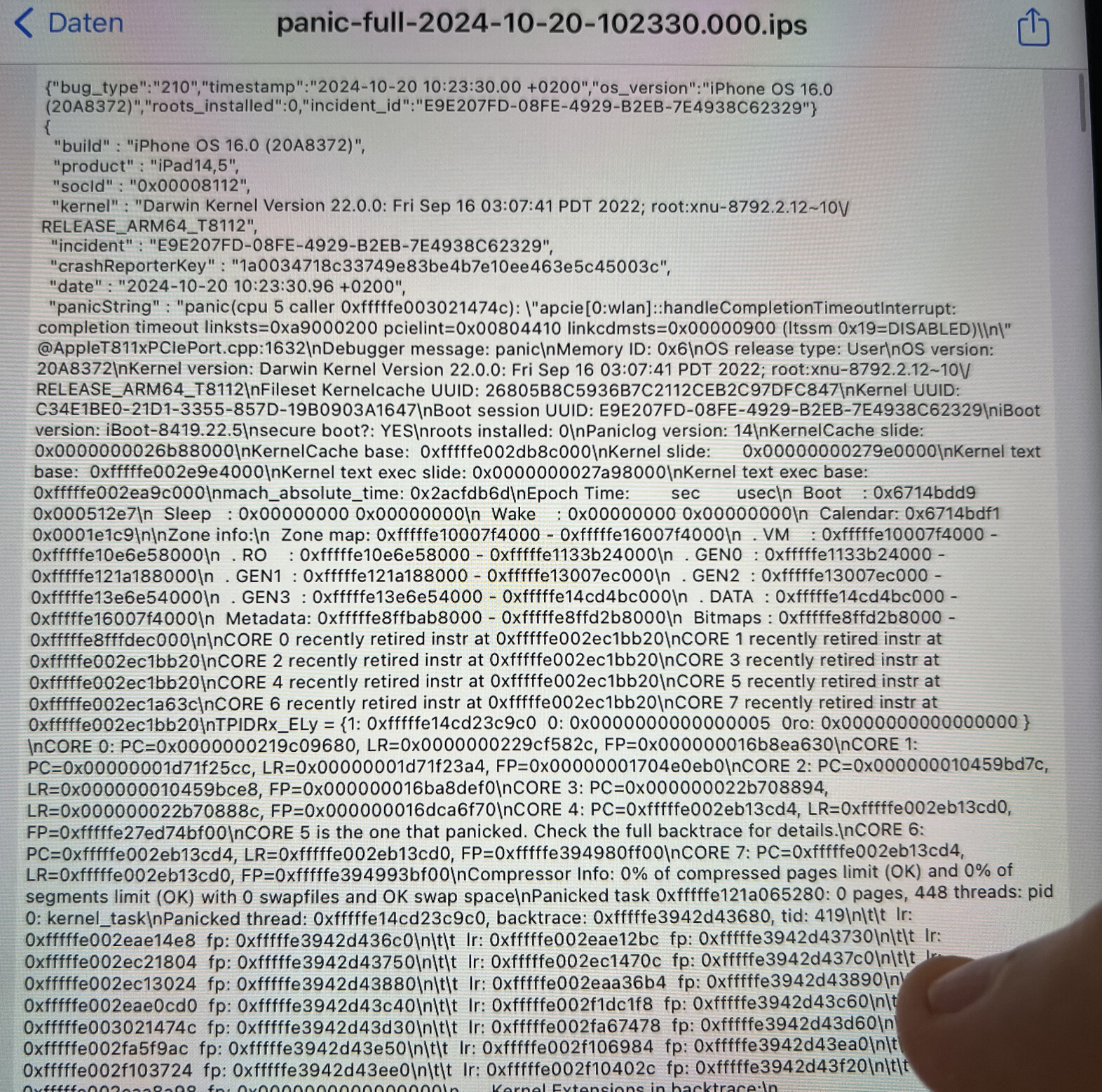

Im Anhang habe ich die Panic-logs
Der Auslöser des panics ist eine Unterbrechung in der PCI-Express Verbindung zwischen CPU und wlan ic.
Welcher der beiden daran schuld ist, kann man nur raten. Ich persönlich würde auf ne kalte Lötstelle unterm CPU tippen, weil das nicht untypisch für die iPads ist. Andererseits würde ich - wenn ich es reparieren müsste- mit dem wlan Modul anfangen…kann weniger schief gehen….
