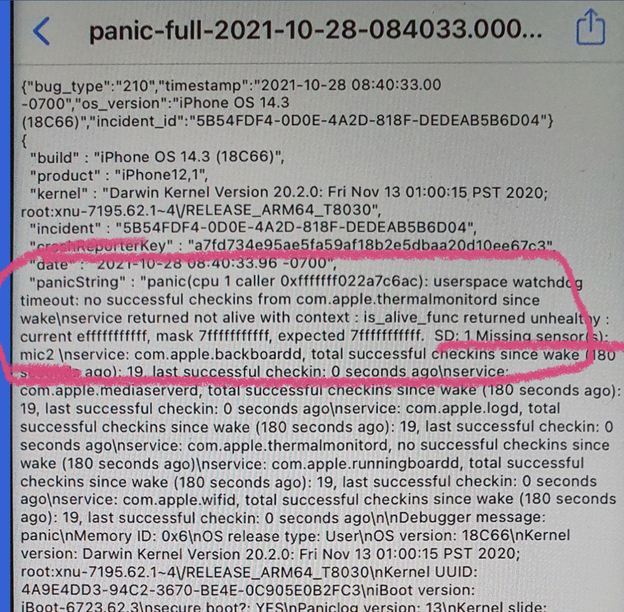

Schau mal Unter Einstellungen/Datenschutz/Analyse und Verbesserungen/Analysedaten ob du einen panic-log mit aktuellem Datum hast (panic-Full-27102021… so in etwa). Wenn ja bitte öffnen und Screenshot der ersten Seite posten.
Hmm leider keinen kompletten panic log. Mach mal den panic -base auf und mach ein Bild von.
Sollte powerbutton flex sein.
Kann ich mich @TobiW nur anschließen. Mic2 sitzt idR auf dem powerbutton flex.

Hallo Bimmel Hallo TobiW vielen Dank für eure Hilfe Tatsächlich es war der Powerflex hat ein Riss gehabt habe eine neue eingebaut und es funktioniert wieder Super danke euch. Frage wie habt ihr es lesen können dass es der Powerflex war?
Da wo panic string steht, erfährst du den Grund weshalb der Neustart erfolgt. Etwas weiter unten steht dann 1 Missing Sensor : Mic2. Und mic2 ist normalerweise das Mikrofon auf dem powerflex.
