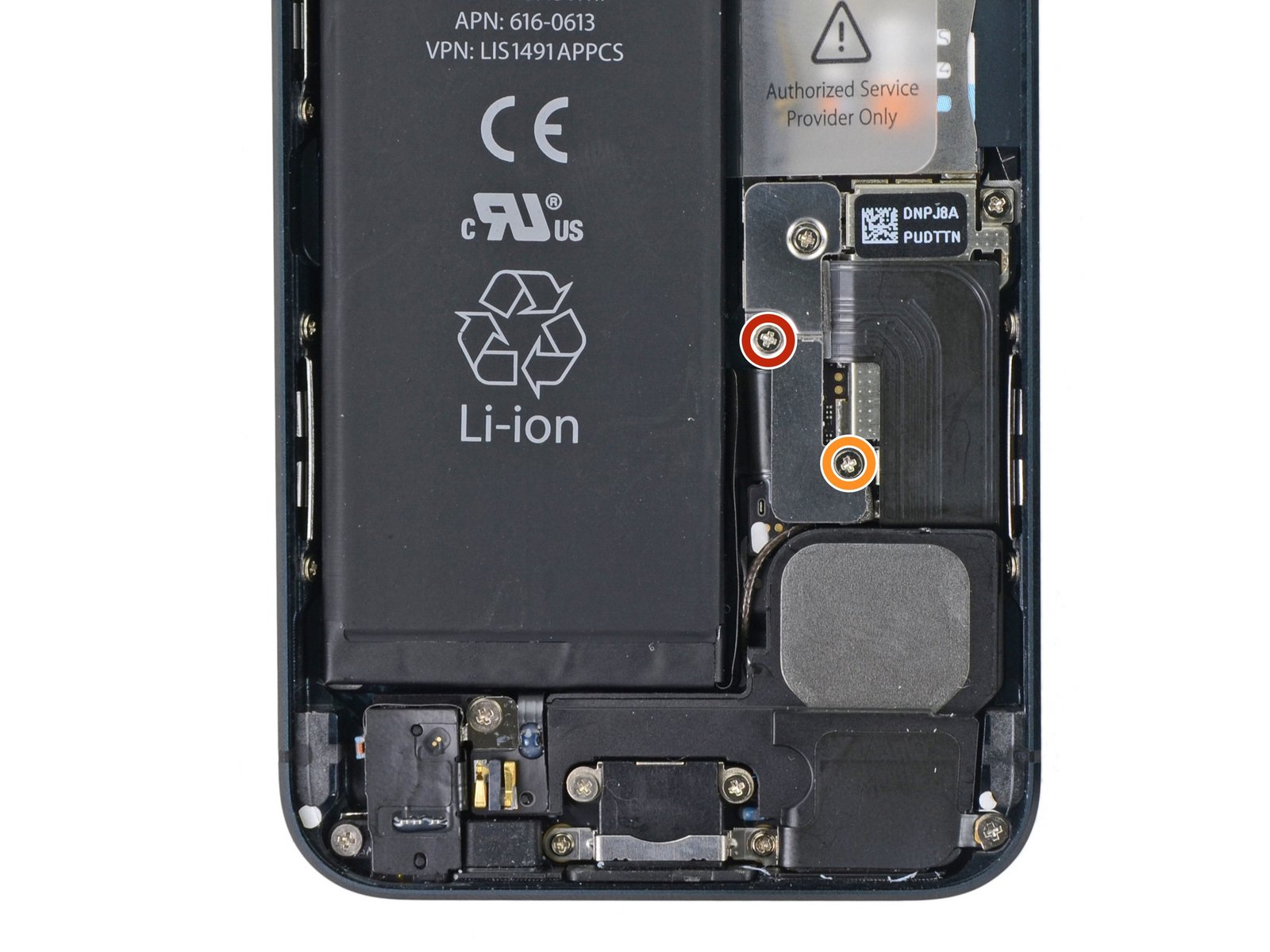

Das ist der Normale Verlauf dieses Flex Kabels .
Ist Übrigens eine Bluetooth Antenne @HolgerKli
Die Schrauben unten Links und oben Rechts gehen von oben Direkt durch die Öse .

Ich hätte nicht geschrieben, direkt von oben, wenn es so wäre. Hier ein Bild direkt von oben:
Wie fügt man hier ein Bild ein???
[hr]
OK, nicht Schnellantwort, sondern Antworten.
Bild stammt von ifixit

@ HolgerKli, was soll das Bild mit den markieren Schrauben darstellen?
