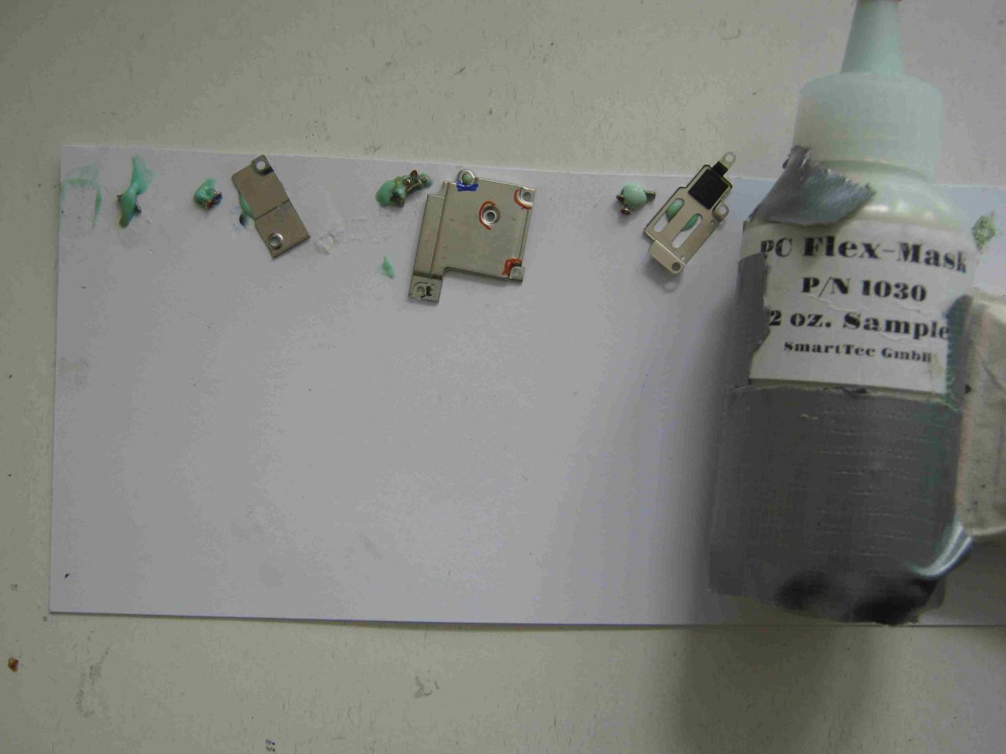

Man muss nicht zwingend den Displaystecker abziehen und es kann leicht passieren das man schrauben vertauscht hier mein Tipp:
Schrauben auf dickes Papier kleben z.b. mit Ponal. Zusäztlich mit Edding farblich markieren auf der Seite https://www.idoc.eu/ gibt es gute Anleitung dann kann man zu jedem Schritt die passenden Schrauben in felder sortieren.
Meiner Meinung nach, kommt man mit einer einfachen Magnetmatte deutlich einfacher und schneller voran, als die Schrauben jedes mal einzeln aufzukleben. Ich denke, dass ein einfacher Displaywechsel somit auch schnell mal 15 Minuten statt 5 Minuten dauern kann.
Die Schrauben sind auf Magnetmatten einfach und schnell sortiert und verrutschen auch nicht, wenn man gegen den Tisch stößt. Für 3 Euro bekommst du bereits welche im A4 Format. Wenn du etwas mehr ausgibst, dann sogar für jedes Modell eine extra Matte, wo du die Schraube dann auf den vorgesehenen Platz legen kannst.
Einfache Magnetmatte für 3 Euro
Beispiel Magnetmatte für iPhone 6 - 5 Euro
Oder mit tollem iDoc Schriftzug für 10 Euro :smiley:
