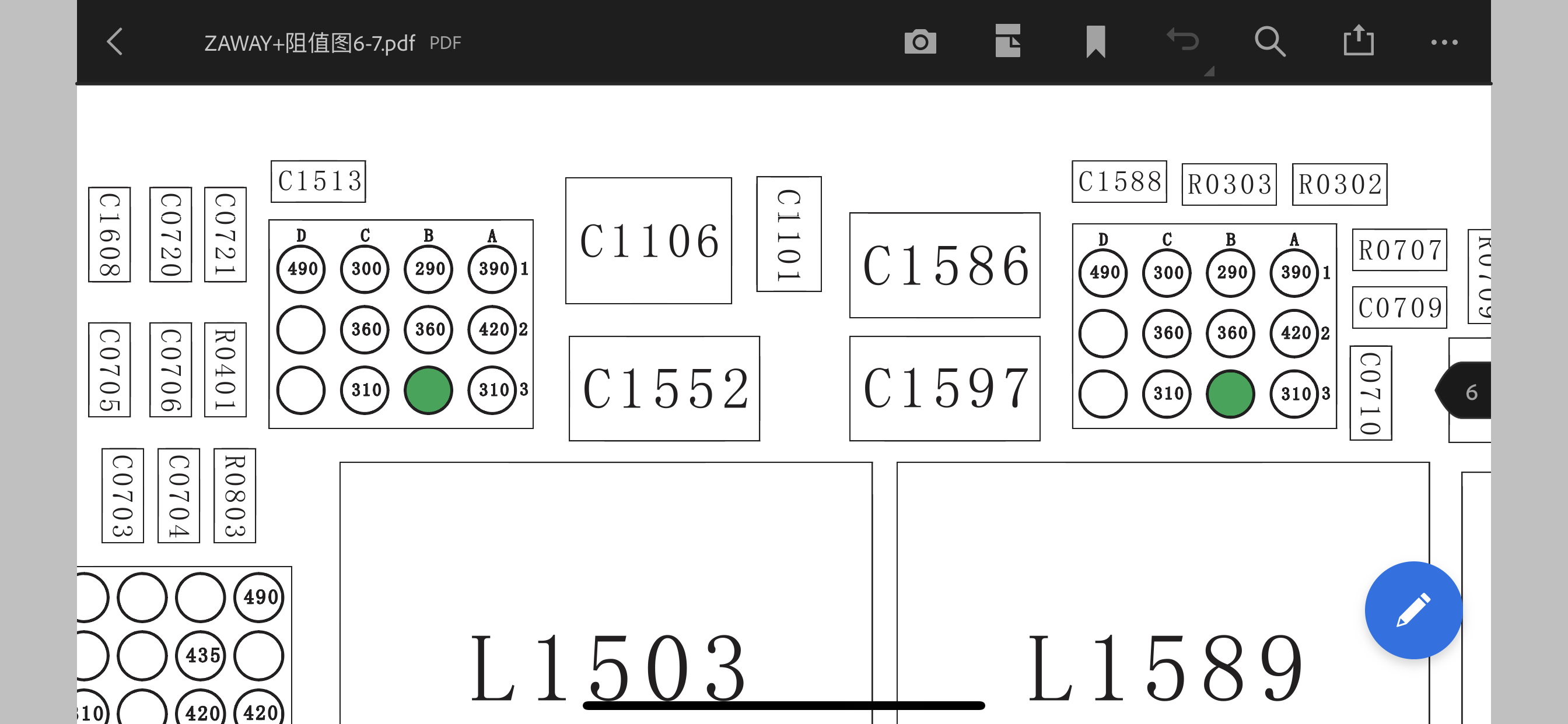

was sagen die diodenwerte der Pads?
Ja das werd ich heute mal noch durchmessen.
Kleine Orientierung anbei.
Danke Dir.
hat aber soweit alles gepasst.
