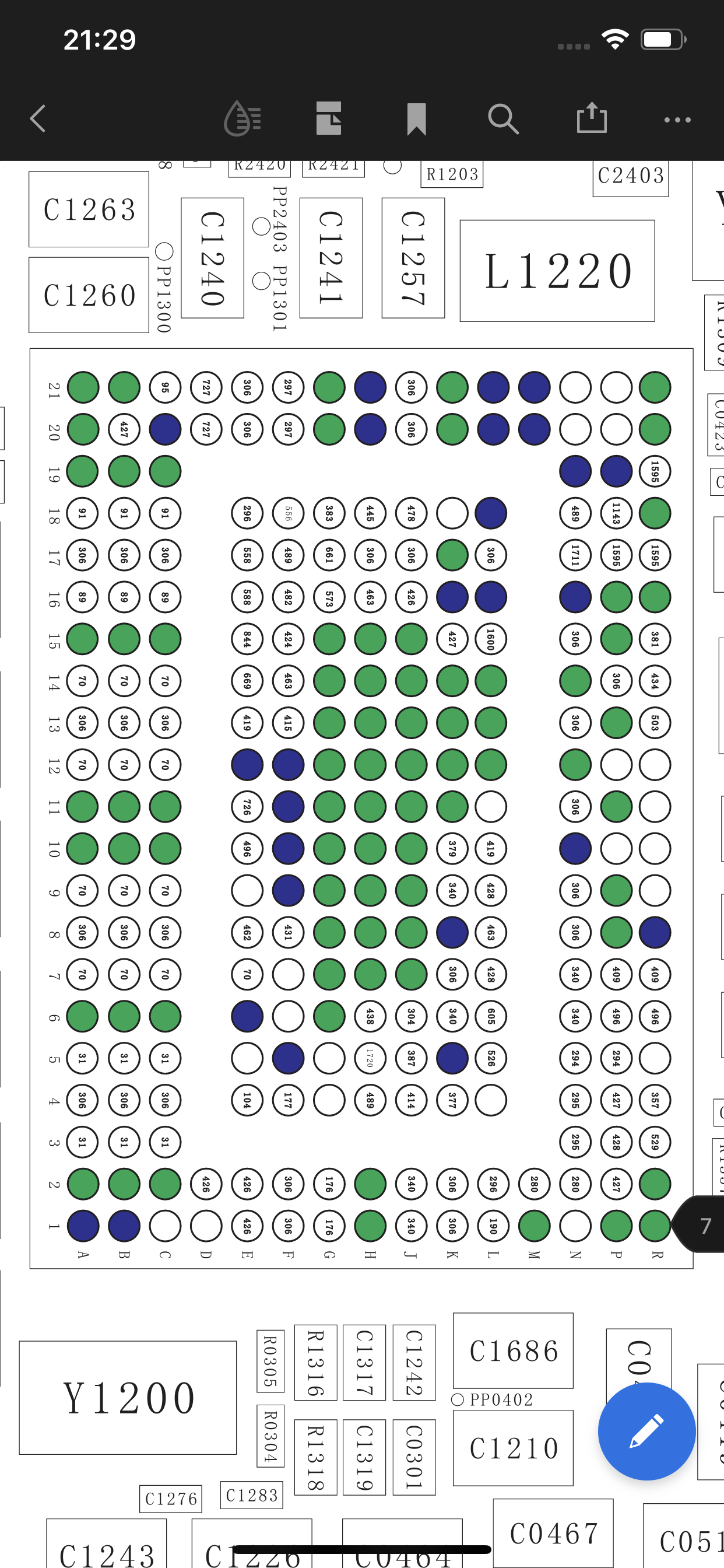

Auf jeden Fall habe ich den PMIC wieder entfernt, Da ich “Phoneboard” verwende habe ich leider keine Werte für den Diodenmodus. Vielleicht kann mir ja wer ein Screenshot von den Pads im ZXW mit den Werten reinstellen. Dann kann ich mal einen Vergleich machen.
Danke!
Hier mal nen Screenshot
edit: grün ist Masse, blau ist NC

Super, danke für die Werte.
Werde im Laufe Tages messen.
