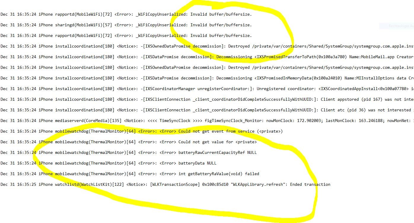

Und hier noch die Realtime Log-Datei vor dem Crash als Anhang. Die Log-Datei sieht ja nach “Battery-Problem” aus. Im Batterry-SWI-Bereich habe ich aber alles schon geprüft. Die Leitungen zur CPU zeigen in der Diodenmessung auch keine Auffälligkeiten.
[ATTACH=JSON]{“data-align”:“none”,“data-size”:“full”,“data-attachmentid”:41151}[/ATTACH]
