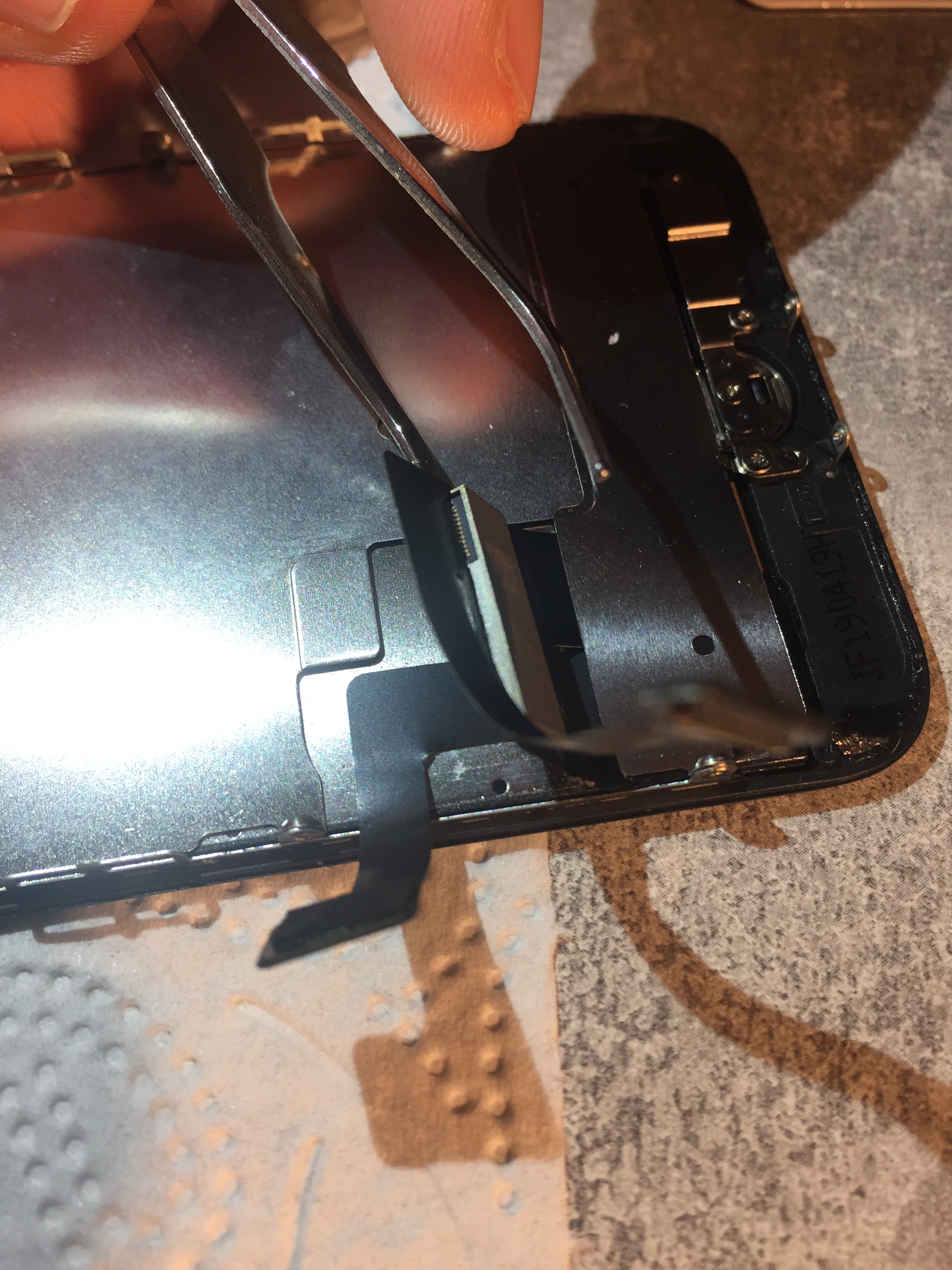

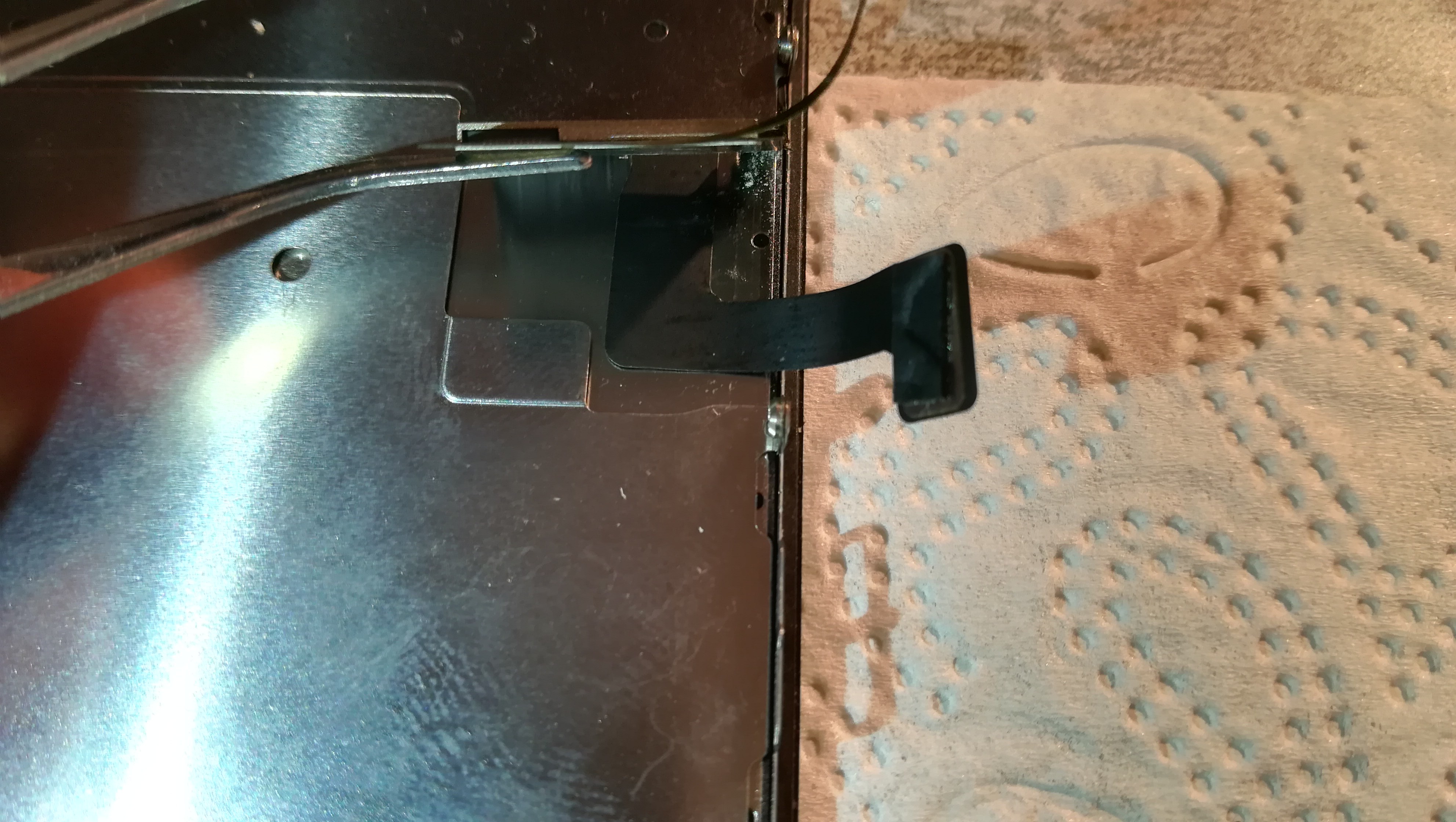

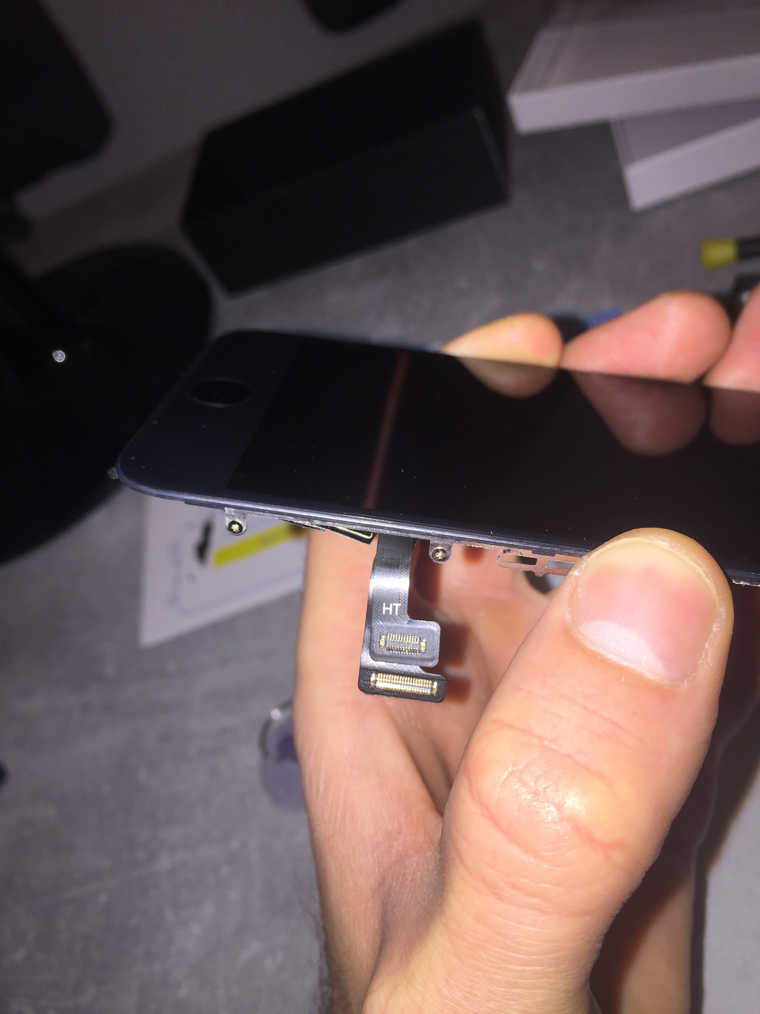

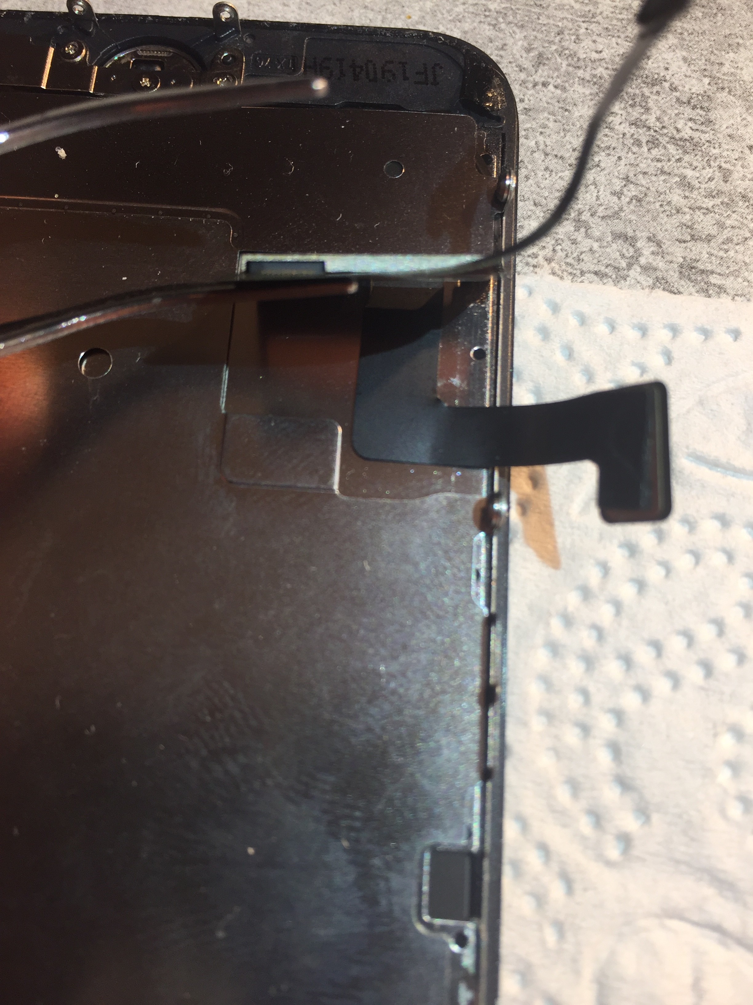

Ja stimmt, beim einfachen abnehmen des Displays kann das passiert sein. Ich habe mal grade die Kabel untersucht und tatsächlich einen potenziellen Riss an der von dir genannten 90 grad stelle gefunden. Kann so ein kleiner Riss schon die Ursache sein? Ich habe versucht das Bild so scharf zu stellen wie es geht. Mit dabei ist auch ein Bild von der Seite wo man beim öffnen des iPhones schaden produzieren könnte. Da scheint alles gut aus zu sehen. Was denkst du, ist dieser Riss einen Display-Tausch-Versuch wert? Oder gibt es Das Kabel als Bauteil einzeln zum tauschen?

Müsstest das komplette Display tauschen…
Sagst du das, weil du den Riss auf den Bildern als mögliche Quelle des Problems siehst? Oder bezog sich das dadrauf. dass es das Kabel nicht einzeln gibt?
Ich kann das mit dem Display mal durchführen, wenn du der Meinung bist, dass es das sein könnte. Irgendwelche Empfehlungen zu Displays, hast du da Erfahrungen? Sonst würd ich einfach mal das hier nehmen:
https://www.amazon.de/Htechy-Kompatible-Touchscreen-Reparaturanleitung-Komplettes-Schwarz/dp/B07WPYMTSD/ref=sr_1_2_sspa?__mk_de_DE=ÅMÅŽÕÑ&keywords=iphone+7+display+kamera&qid=1573402871&sr=8-2-spons&psc=1&spLa=ZW5jcnlwdGVkUXVhbGlmaWVyPUEzQjhVTURHMThWRldMJmVuY3J5cHRlZElkPUEwNTAxNDQwMUVEVTdYNUdIVzJNUCZlbmNyeXB0ZWRBZElkPUEwNzU2Njg0MzVXVk1VRzI1M0ZXQyZ3aWRnZXROYW1lPXNwX2F0ZiZhY3Rpb249Y2xpY2tSZWRpcmVjdCZkb05vdExvZ0NsaWNrPXRydWU=
Sowohl als auch. Das Kabel alleine bekommst nicht. Es ist -wie gesagt- ein bekannter Fehler, der häufiger gemacht wird.
