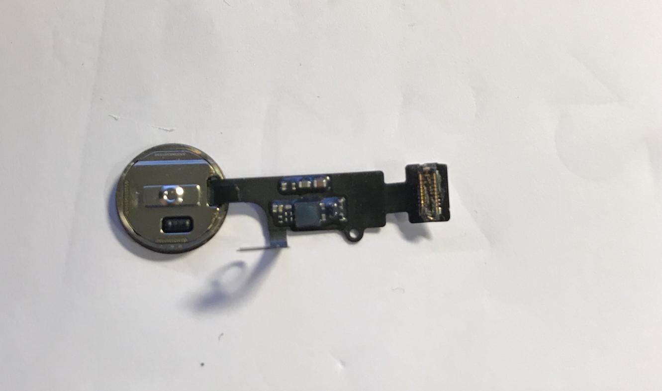

Hallo,
bei mir ist der HomeButton vom iPhone 7 gerissen und der Konakt ist defekt.
Kann man den HomeButton wechseln oder geht das nicht beim iPhone 7 ?
Oder kann das jemand von euch richten ?

Hi wechseln kannst du es schon aber die Touch ID wird nicht mehr funktionieren
Gesendet von iPhone mit Tapatalk
Nein ein Komplettwechsel geht nicht , selbst die Button / Taster Funktion wird dann nicht mehr Funktionieren
Den Connector kannste allerdings wechseln
Aber so wie es bei dir aussieht ist ja auch wirklich das Flexkabel gerissen
Hat es schon mal jemand versucht in zu wechseln ? Viele sagen es geht gar nicht und andere sagen es geht aber die Touch ID funktioniert danach nicht.
Kann man mein Homebutton nicht mehr retten ? Habe mal gesehen das man den Chip umlöten kann. Wie gesagt ein Kabel ist gerissen und der Kontakt zum anschließen ist auch kaputt.
Soviel ich weiß ist der wichtige Chip innerhalb des Knopfes. Ich hab schon mal ein Video gesehen wie man sowas repariert, aber das war glaube ich bei einem 6er. Kann aber nicht sagen ob das beim 7er auch funktioniert. Ist ne mords Fummelei indem man aus 2 Buttons einen baut.

Ich habe noch keinen Ersatz HomeButton eingebaut. Suche immer noch jemanden der mir den originalen HomeButton zusammenflicken kann.
Und kann man jetzt den homebutton tauschen wenigstens so das die taster funktion geht.?
Die Antwort ist ganz einfach: Nein, mit einem Ersatzhomebutton gibst auch keine Homebutton-Funktion mehr, nur noch Assistive Touch möglich.
Warum werden neue Homebuttons verkauft? Da sollte man mal die Verkäufer fragen…
