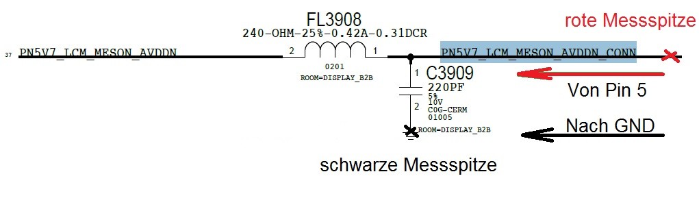

Du misst von Pin 5 über den Kondensator (oder besser: Über alle parallel geschalteten Kondensatoren des Schaltkreises) also misst du den Aufladeeffekt des Kondensators.
Das Ganze kannst du auch mal auf der Stellung Ohm vom Multimeter machen. Dann siehst du den Ladeeffekt noch besser.
Das was du da misst ist völlig normal. Siehe auch angehängtes Bild.
[ATTACH=JSON]{“data-align”:“none”,“data-size”:“full”,“title”:“Pin 5 \u00fcber C nach GND.jpg”,“data-attachmentid”:24976}[/ATTACH]
