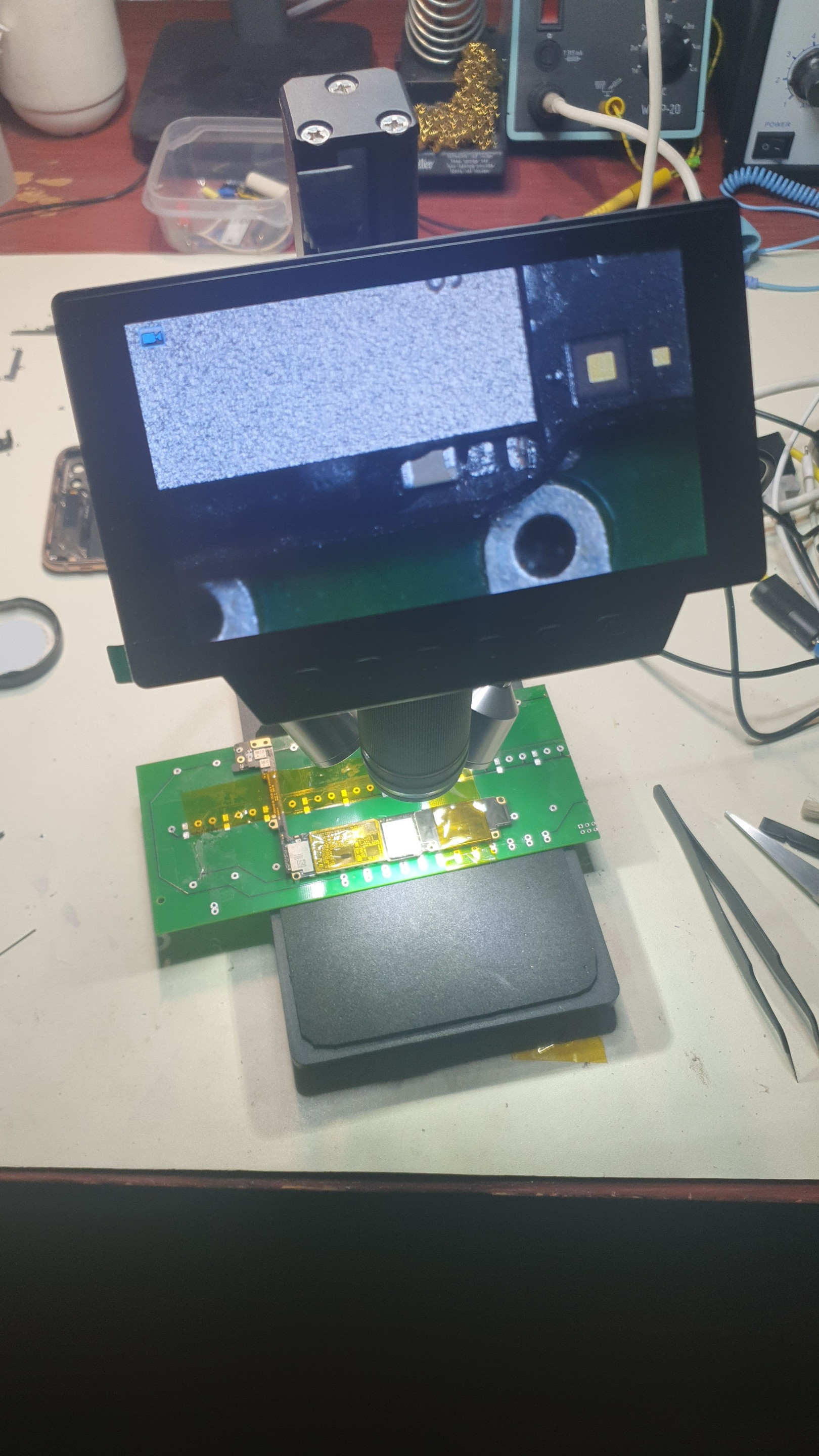

Hallo Bimme,
gestern hatte ich mich ans Einlöten gewagt. Lief alles leider nicht so ganz wie erwartet, aber am Schluß, nach etlichen Fehlversuchen, hatte ich den C draufbekommen.
Nochmal ladestrom gemessen - funktiniert, auch mit Display.
Ich hatte, wie beim Auslöten, das Board erst im Ofen vorgeheizt (200 Grad), dann versucht den C draufzulöten.
Verschiedenste Varianten: Pads leicht vorverzinnt, mit bzw. ohne Flußmittelgel, aber entweder das Lot ist nicht aufgeschmolzen (vorallem auf der GND Seite) oder der C hing an meiner Lötspitze. Die Wärme des vorgeheitzten Boards verflüchtigt sich halt auch schnell am Tisch und ich mußte das Board immer wieder in den Ofen legen. Aber so hab ich es nicht hinbekommen.
Hab dann mit Heißluft die Gegend um den C immer vorgewärmt und dann mit der Spitze gelötet (Pads vorverzinnt und Flußmittelgel)
Ganz mit Heißluft löten hab ich mich nach Deiner Warnung wegen dem NAND nicht getraut.

Gibt verschiedene Möglichkeiten. Du könntest den Nand mit ner Münze oder irgendwas abdecken und dann mit Heißluft den Cap einlöten. Statt im Ofen vorzuwärmen verwenden viele von uns ne Unterhitze. Das macht es sowohl mit Heißluft als auch mit dem Kolben einfacher. Wenn du nur mit Kolben lötest, verzinne nur das massepad und löte den Cap da fest. Danach verlötest du die andere Seite.
