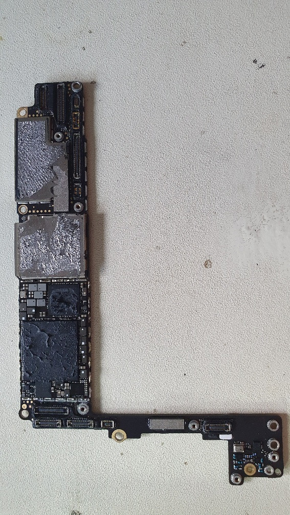

kleines Update: konnte die Schirmkammer mit Heißluft runterlöten
Test mit Kältespray ist nicht einfach: würde erstmal sagen die Wärme breitet sich kommend von L2720, L2750 aus und dann die Ecke der CPU. Das wären die Spulen am U2700 (PMU). Dort werden 0,67V/0,80V (L2720) und 0,8V (L2750) erzeugt. Versorgt wird damit U1000 (CPU AP)
Leider habe ich keine Wärmebildkamera :frown:
Ich versuche mehr mittels Kältespray rauszufinden

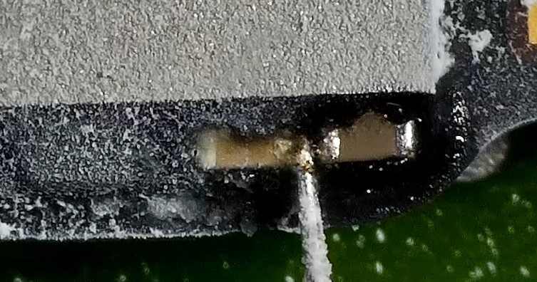

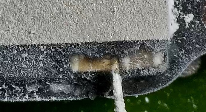

Wenn du direkt auf die line gehst solltest du den Übeltäter auch durchs overfill erkennen. Würde mit 1V und 1A anfangen. Wenn du nichts findest oder zu wenig Hitze erzeugt wird, kannst bis 3V hoch gehen. Die Begrenzung der Stormstärke dient weniger der Sicherheit, sondern um das Problem leichter zu finden. Bei Zuviel Abwärme taut der komplette Bereich zu schnell auf…
Rosin ist ein Flussmittel Bestandteil. Diesen bekommt man separat zu kaufen. Man kann damit einen weißen Nebelschleier auf die Platine legen, und das Bauteil was heiß wird schmilzt den Schleier.
Hallo Bimme,
hab Deinen Tip (1V, 1A) angewandt: C2619 wird gleich warm (leider ist das Video recht groß). C2621 bleibt kalt.
