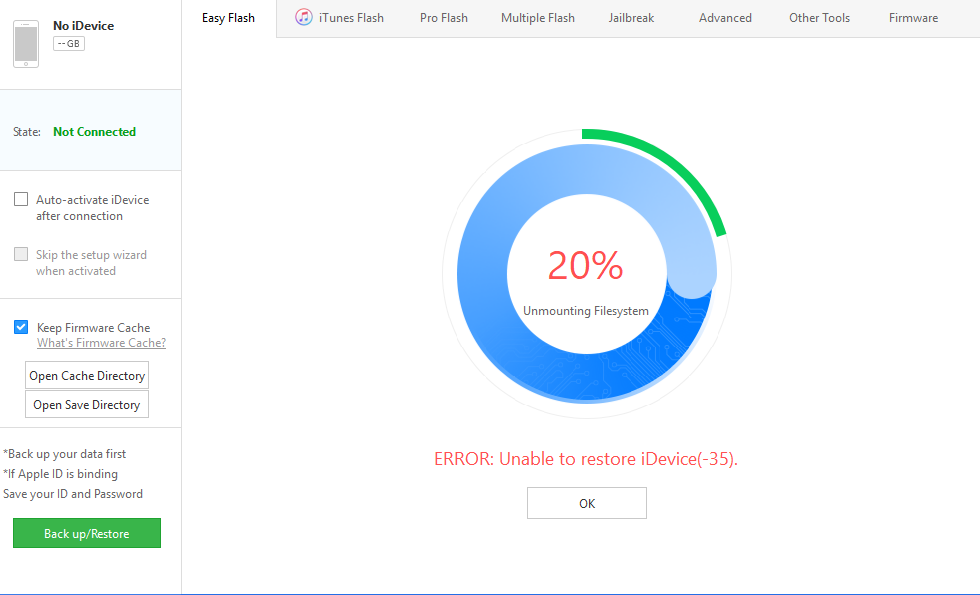

Wo bricht er die Aktualisierung/Wiederherstellung ab? Aus dem Bauch heraus würd ich auch auf den Nand Tippen
Das sieht in 3uTools so aus (siehe Foto) [ATTACH=JSON]{“data-align”:“none”,“data-size”:“small”,“data-attachmentid”:43039}[/ATTACH]
Mach mal Speicher raus. Denke der lässt sich nicht mal mehr Auslesen…
