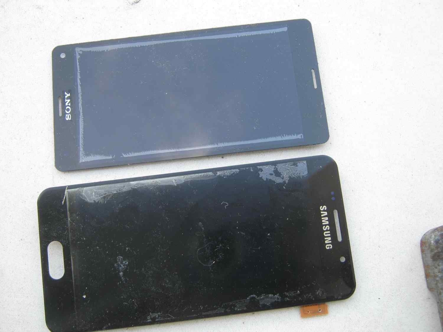

Hallo Leute ich habe auch dieses Problem ich glaube aber das es daran liegt das ich zuviel gedrückt habe und so Spannungen entstehen. auf dem Bild seht ihr wie ich einmal ein Sony z3 compact und ein a3 2016 mit loca gemacht habe.
Ohne mechanische Einwirkung hat sich der Loca vom Rand her etwas gelöst, keine Ahung wie das passiert ist.
Bei dem Sony z3 compact habe, um zu erreichen das das Backligt des lcd nicht beschädigt wird, den Rand mit oca Streifen abgedichtet. Dat hat ja auch funktioniert.
Nur hat sich dieser China digitizer nach ein paar monaten verabschiedet. bei dem A3 hatte ich leider auch das lcd vermutlich beim Ausbau beschädigt es gab so einen roten Fleck in der Ecke der immer größer wurde.
ich habe beides mit dem Loca tp 2500 geklebt meint ihr, ich soll lieber den TP 1000 nehmen, der ist ja fester und klebt der eigentlich besser?
Welchen Loca nimmt ihr den z.b. für ein s8 oder ein s7 edge?
Leider gibt es bei Ebay fast nur abgelaufenen Loca hat da jemand mal von Euch versuche gemach ob dies problematisch ist wenn das Zeug abgelaufen ist.
Danke für Antwort und Anregungen
