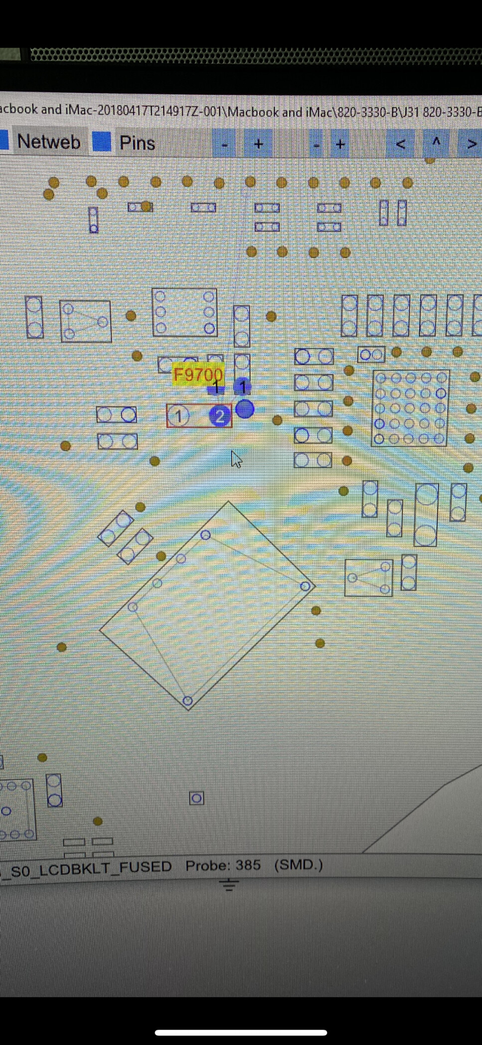

Die Sicherung ist F9700 siehe Bild
das große ist der Anschluss für den FAN
Moin Bimme, vielen Dank! Die Sicherung F9700 (auf dem Board ist ein “P” drauf) hat Durchgang, sollte also okay sein.
