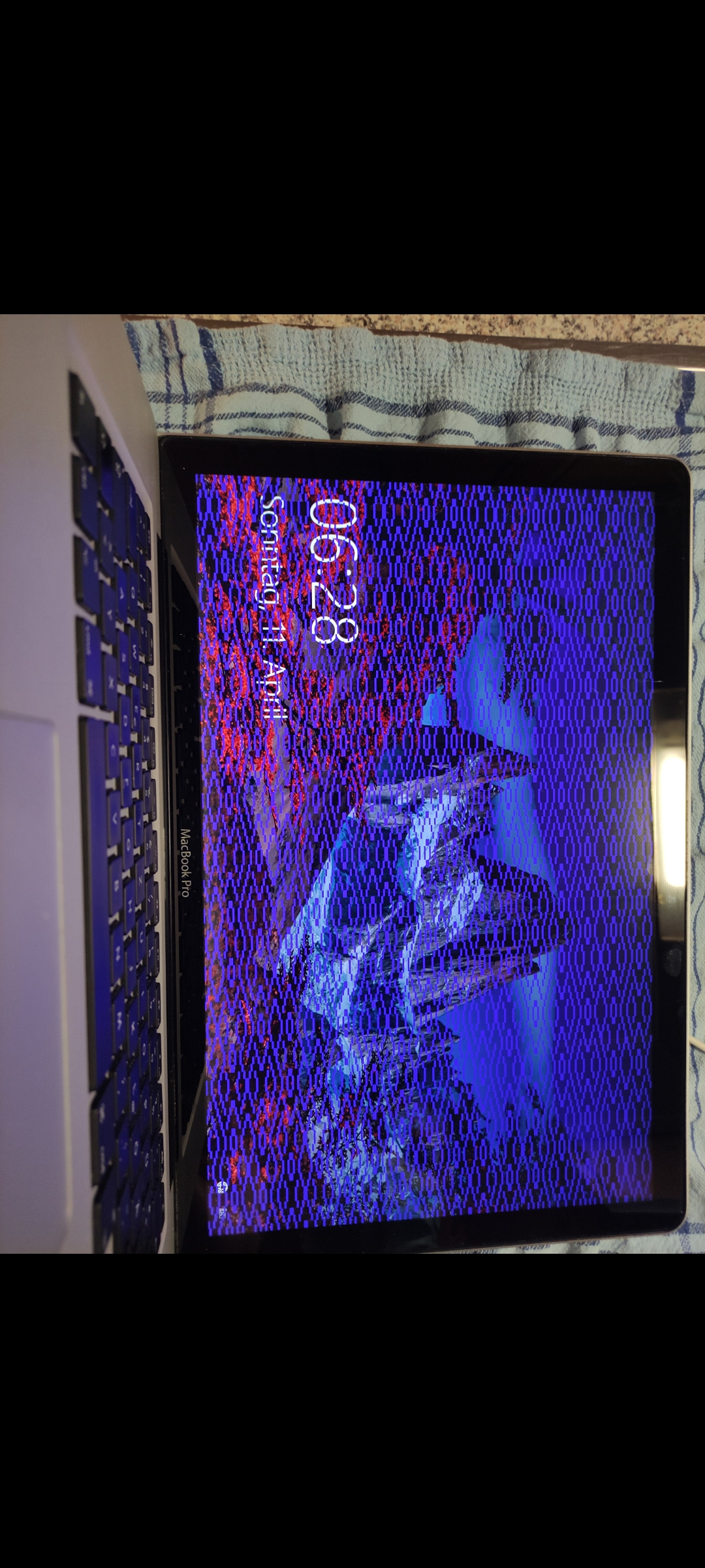

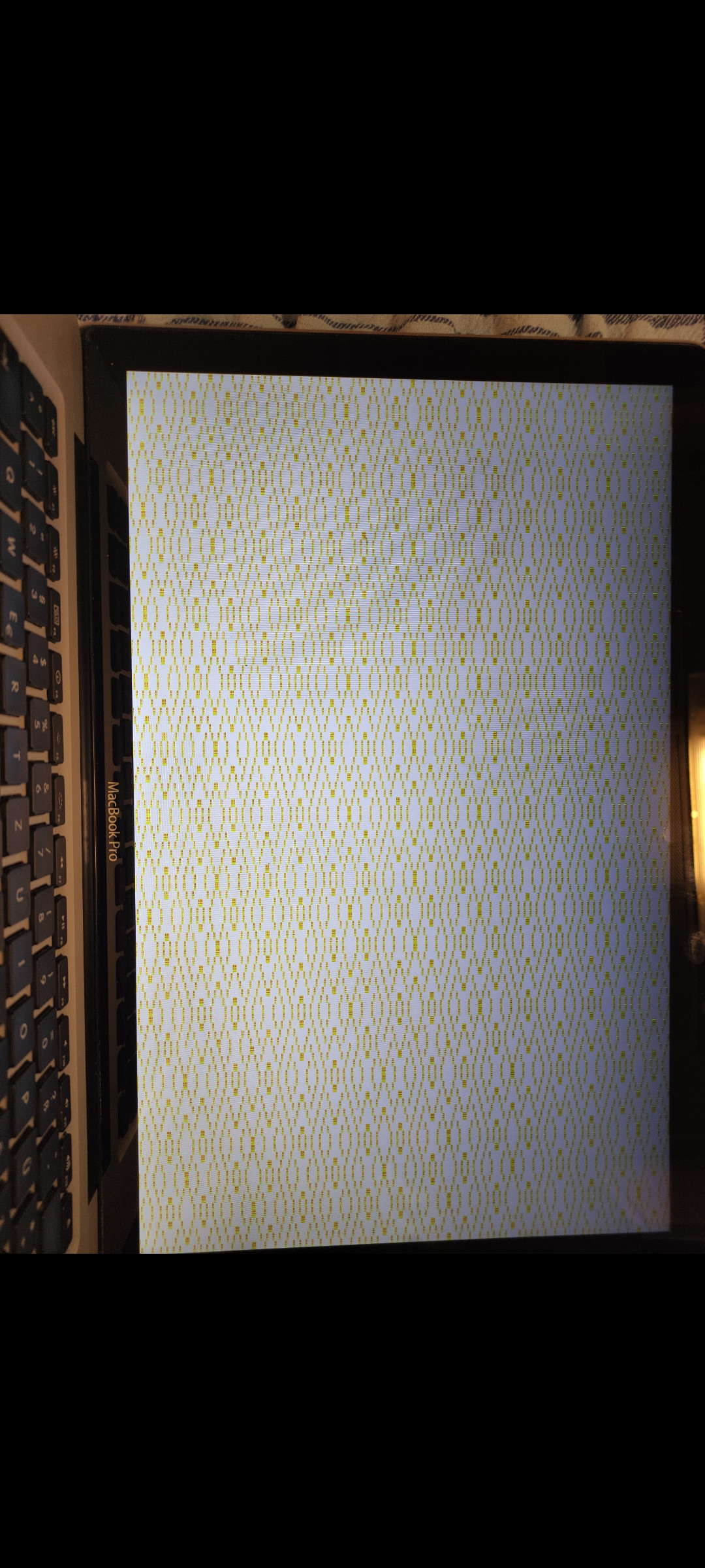

Guten Tag,
Mein MacBook Pro Mid 2010 zeigt diese komischen Striche an ich habe gelesen der dedizierte Grafikchip ist defekt. Und auch gelesen man kann diesen permanent deaktivieren mein MacBook Pro hat Windows ist dies trotzdem möglich und wenn ja wie?
Bilder anbei
[ATTACH=JSON]{“data-align”:“none”,“data-size”:“full”,“title”:“Screenshot_2021-06-07-18-19-32-485_com.miui.gallery.jpg”,“data-attachmentid”:49841}[/ATTACH]
[ATTACH=JSON]{“data-align”:“none”,“data-size”:“full”,“title”:“Screenshot_2021-06-07-18-19-34-187_com.miui.gallery.jpg”,“data-attachmentid”:49842}[/ATTACH]
Um ihn sauber zu deaktivieren muss meines Wissens der Mux IC (der der zwischen CPU interner Grafik und dedicated gpu switcht) rausgenommen werden, und die richtigen Lines per jumper miteinander verbunden werden.
