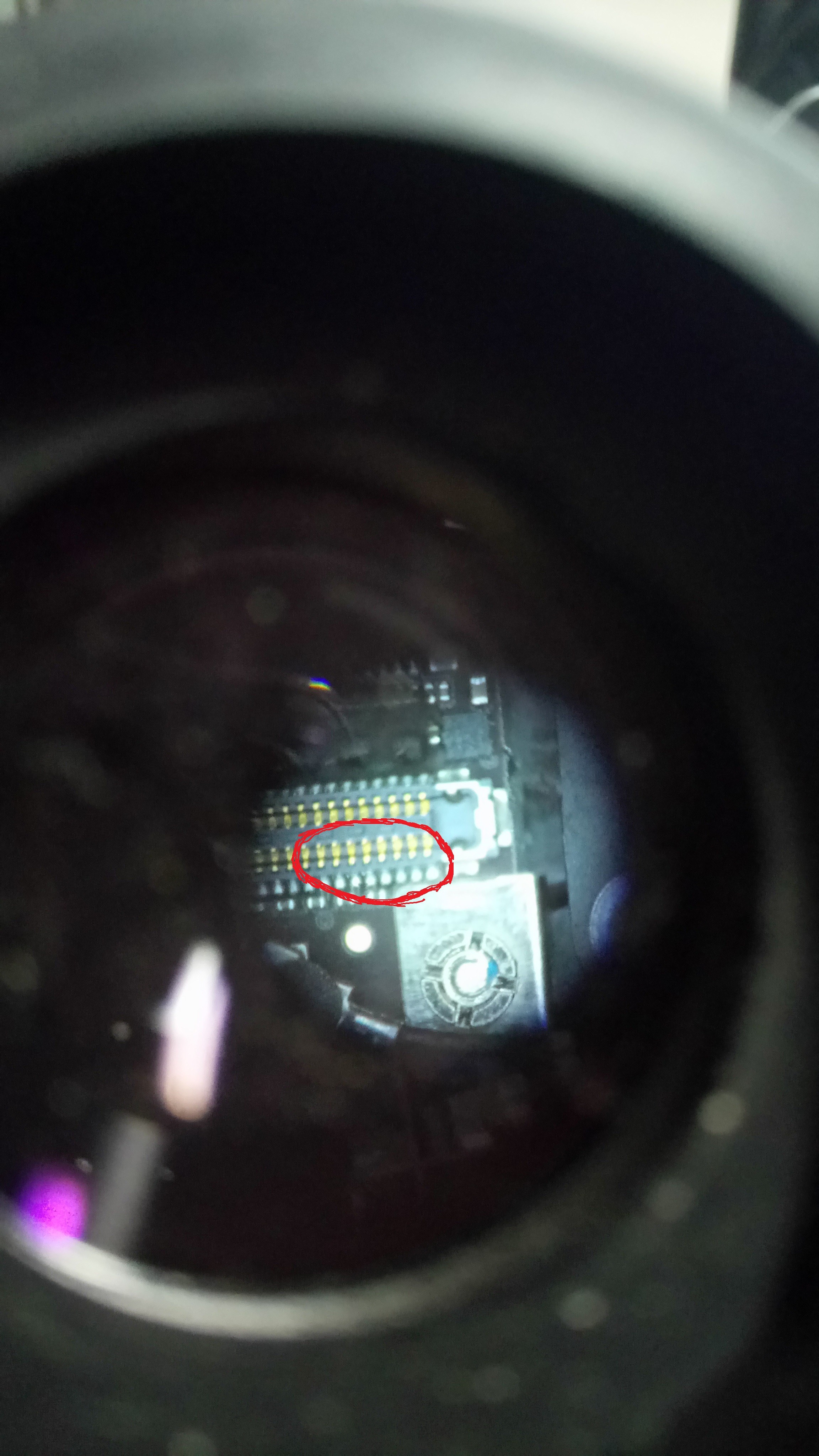

Hallöchen, nach dem Tristartausch eines Iphone 7 ist mir ein Mißgeschick passiert, könnte mich jetzt noch dafür ohrfeigen. Habe dummerweise beim zusammenbauen erst den Akku angesteckt und dann unten die dicke Schraube reindrehen wollen beim Displayconnector. Es kommt wie es kommen mußte und die Schraube ist mir auf den Connector geplumpst und es gab im rot markierten Bereich ein Rauchwölkchen und Gestank. Das Handy geht zwar an, macht Geräusche und läd auch normal aber es kommt kein Bild mehr. Kann mir jemand sagen wo ich den Fehler suchen soll?

Check den konnektor im diodenmodus und Vergleich mit einem funktionierenden oder mit den Werten im zxw.
Denke es hat nen backlight Filter gegrillt. Müsste eigentlich auch sichtbar sein. (Board Rückseite ganz unten rechts )
Der mittlere Filter war halb weggekokelt, jetzt läuft es wieder. Danke Bimme Iphonegott
