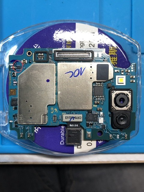

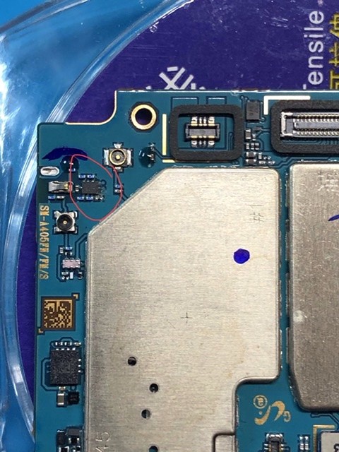

Hallo, hab hier ein A40 wo die Hörmuschel nicht funktioniert. Hab auf dem Board gesehen das ein IC wohl einen kurzen bekommen hat und defekt ist. Kann mir jemand sagen, um was für einen IC es sich handelt? Im ZXW ist das A40 leider nicht aufgeführt. Danke schonmal vorab. Kann es sein das es dieser Chip ist: https://rover.ebay.com/rover/0/0/0?mpre=https%3A%2F%2Fwww.ebay.de%2Fulk%2Fitm%2F401777507581

es ist original part 1001-002078, RF mit audio denke ich hat nicht zu tun.
Laut Troubleshooting U5002 für Receiver.
SM-A405FN_Common_Tshoo_7.pdf (5.56 MB)
Hallo Waliko2003, danke schonmal für die Info und dem Troubleshooting. Aber wenn es der U5002 ist dürfte dann nicht überhaupt nichts gehen an Audio? Über Kopfhörer geht und der Lautsprecher unten auch.
U5002 hat nichts mit dem Lautsprecher zu tun das ist U6000 . Also Teste L1027 , L1028 oder U6000 wechseln

Hallo MarcusRacer, ok werde ich testen, dank dir für den Tipp.
Kein Problem sehr gerne
Bitte nicht verwechseln Lautsprecher mit Receiver sind andere Bauarten :slight_smile:
Ja Mist, hättest mir das mal lieber vorher gesagt;)
