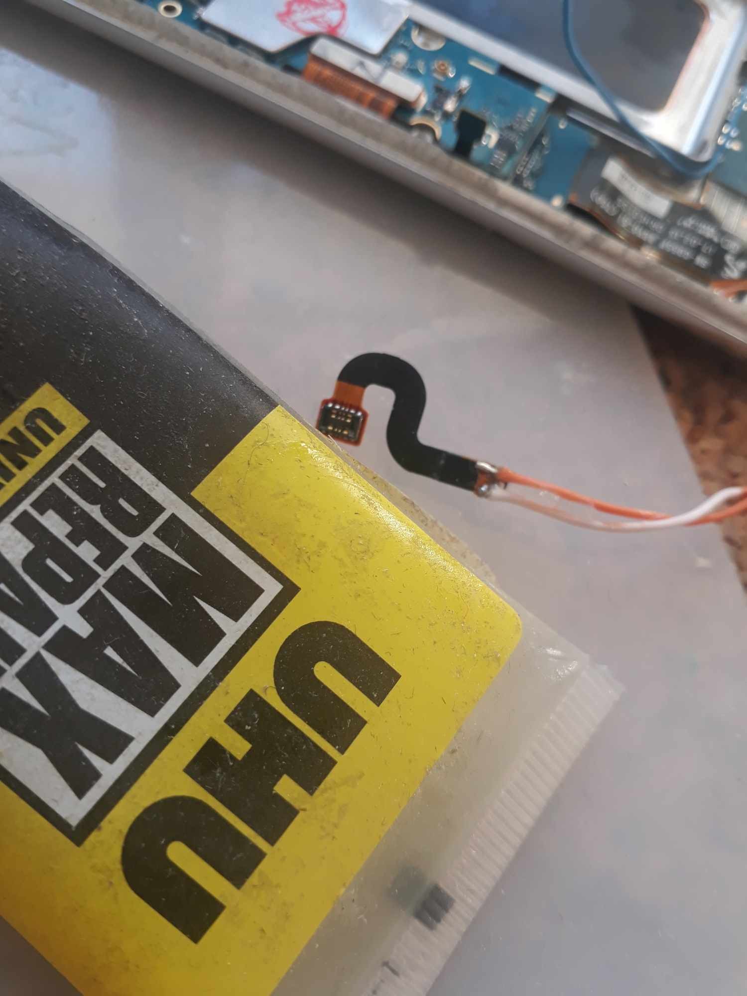

Dann habe ich mir ein Adapter kabel gebastelt siehe das Bild . Die Stromaufnahme geht gegen null, nur wenn ich es versuch einzuschalten kurz 0,2A ab und zu auch 1A ( Wenn ich den einschalter mehrmals hintereinander betätige ) aber Bildschirm bleibt schwarz.

Habe als zugentlastung diesen silikonartigen kleber benutzt:
