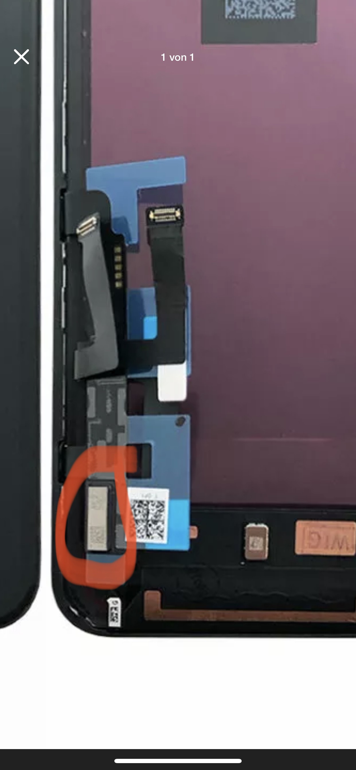

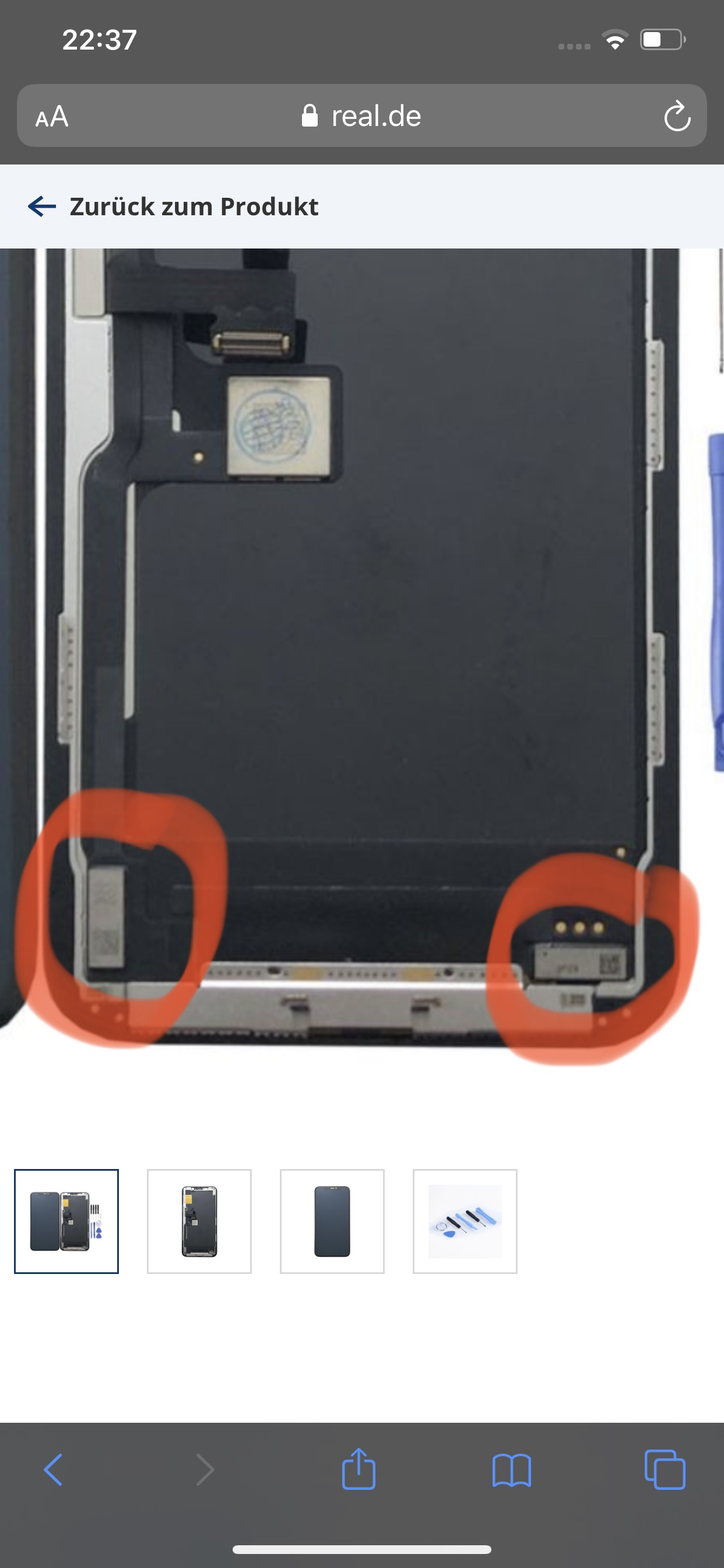

Die display Erkennung läuft über den ic auf dem flexkabel. Wenn dein original flexkabel weg ist, ist es nicht mehr möglich den ic zu transferieren.
Hallo Bimme,
auf welchem Flexkabel sitzt denn der IC genau? Auf dem Flex des Displays? Wie wird denn dann der IC transferiert?
Grüße
Poerni
Genau. Auf dem flex vom Display. Beim pro(Max) ist es glaub ich der linke. Bin aber net sicher.
Das ist aber ziemlich übel für einen stinknormalen Displaywechsel, oder? Gibt es da überhaupt eine Möglichkeit, das Display ohne diese besagte Meldung zu wechseln?
Bisher nicht. Also entweder IC umlöten oder displaytausch über Apple machen. Andernfalls muss man mit der Meldung leben.
