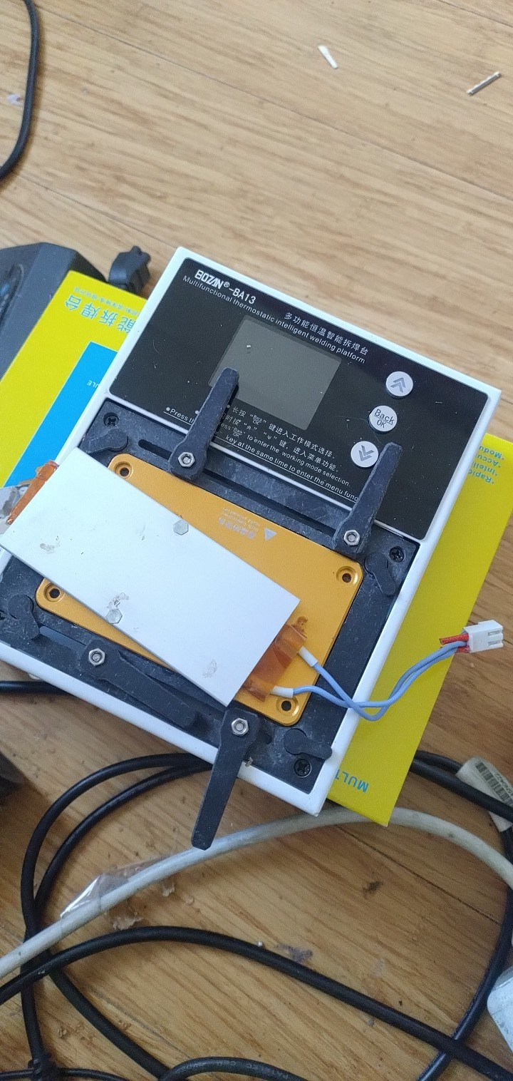

Also ich habe jetzt das oben verlinkten Gerät gekauft.
Vorteil kompatibel mit Heizplatten vom ms1 mijing.
Heizt schneller auf verwendet gleiches Heizelement.
Damit ich aber die Heißplatten vom alten ms1 besser nutzen kann habe ich das Heißelement vom ms1 hergenommen.
Das gerät hat auch lüfter und Temperatur Kalibrierung
Ich empfehle es super Heizplatte.
Danke auch an @Testsieger denke ich kann auch die Heizplatte von deinem aixum nutzen wenn ich es auch die Ebene platte lege.
Der Vorteil an dem war ja das ja nur die ränder stärker erhitzt werden dafür ist der aixun zu teuer
