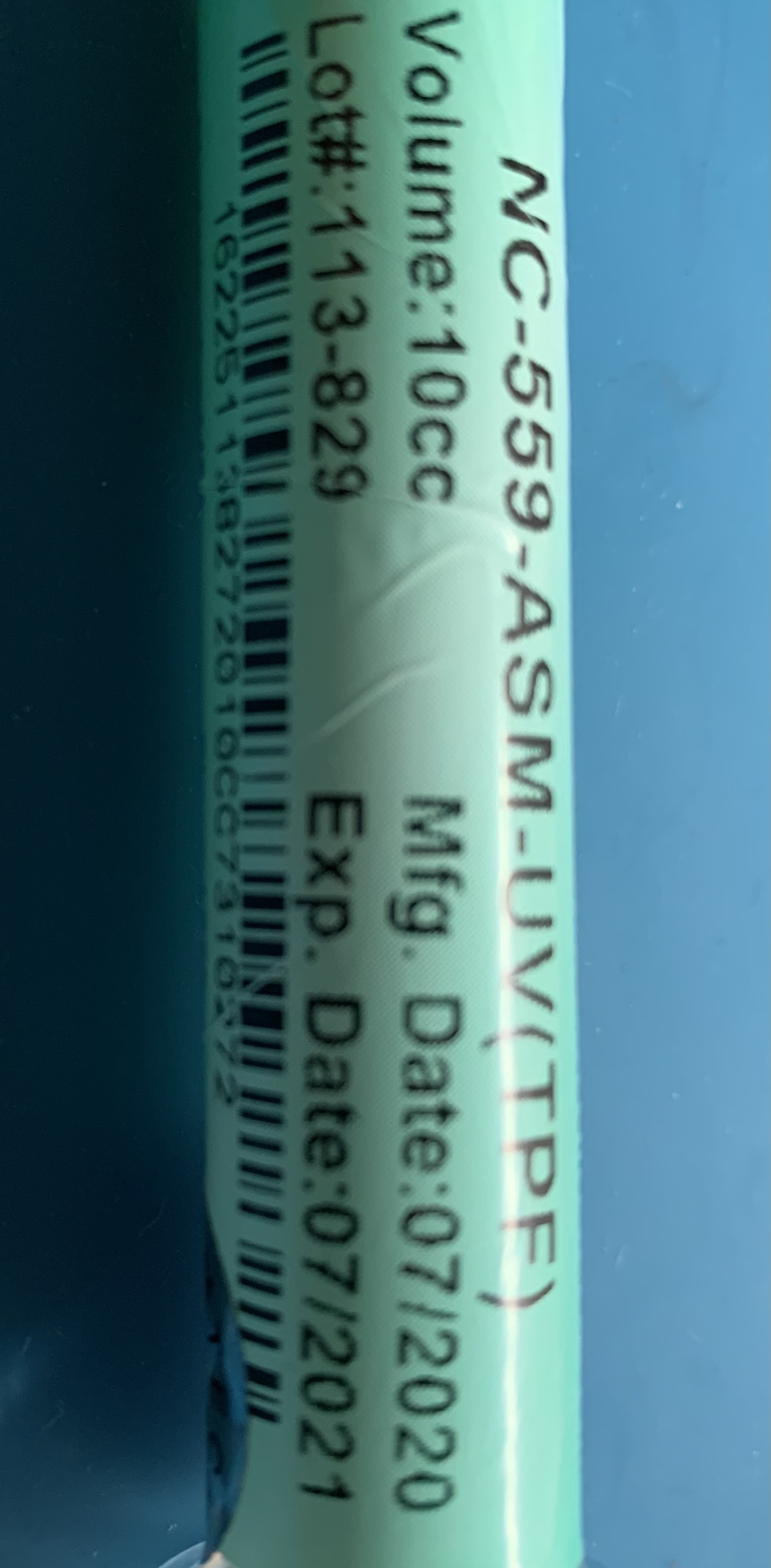

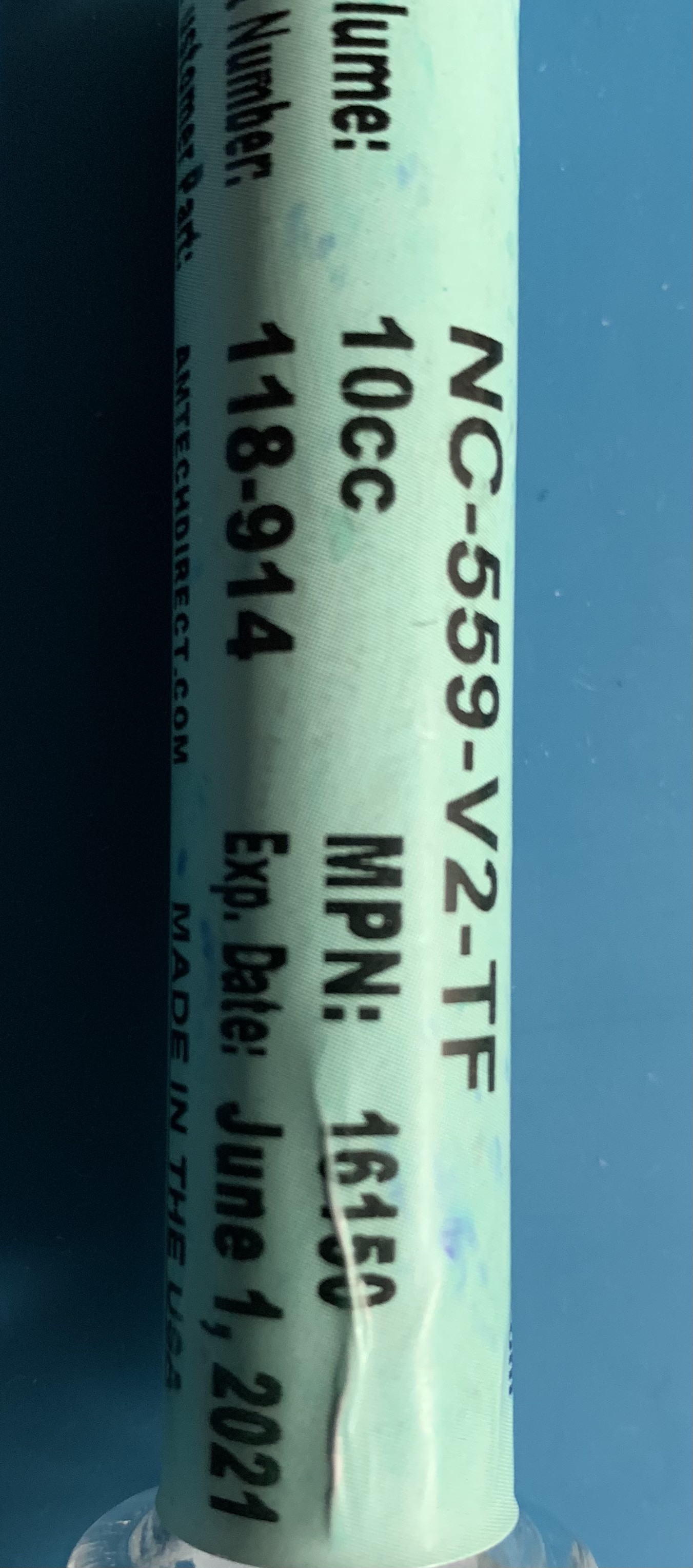

Kann jemand mir antworten? Was ist ein unterschied zwischen AMTECH NC-559-ASM-UV(TPF) und AMTECH NC-559-V2-TF?
AMTECH NC-559-V2-TF - doppelt oder 3-fach zu teuer. Beide 100% original.
Hat jemand Erfahrung???
@Woldej NC559-ASM-UV hat einen UV Zusatzstoff mit im Flussmittel. Damit sieht man das Flussmittel bzw. dessen Rückstände unter UV-Licht.
NC-559-V2-TF ist der Nachfolger des NC-559-TF.
Laut der Amtech HP ist der UV Zusatz aber auch in der v2-tf.
Nehmen kannst du beides. Ich persönlich mag das amtech sowieso nicht. Das klebt wie die Hölle wenn’s kalt ist und stinkt nach Fritteusen-Fett beim wiedererwärmen. Aber jeder wie er mag.

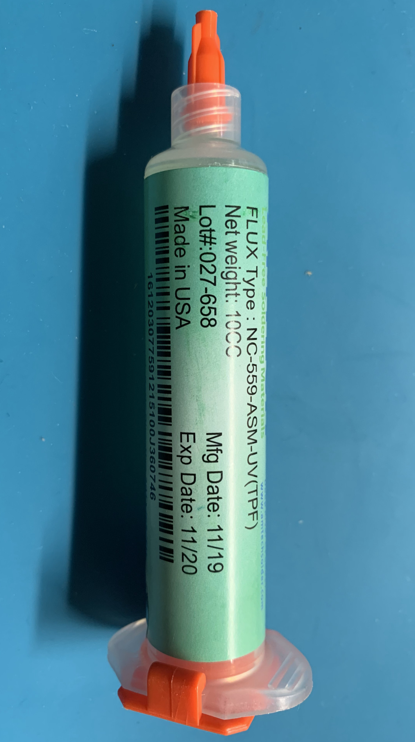

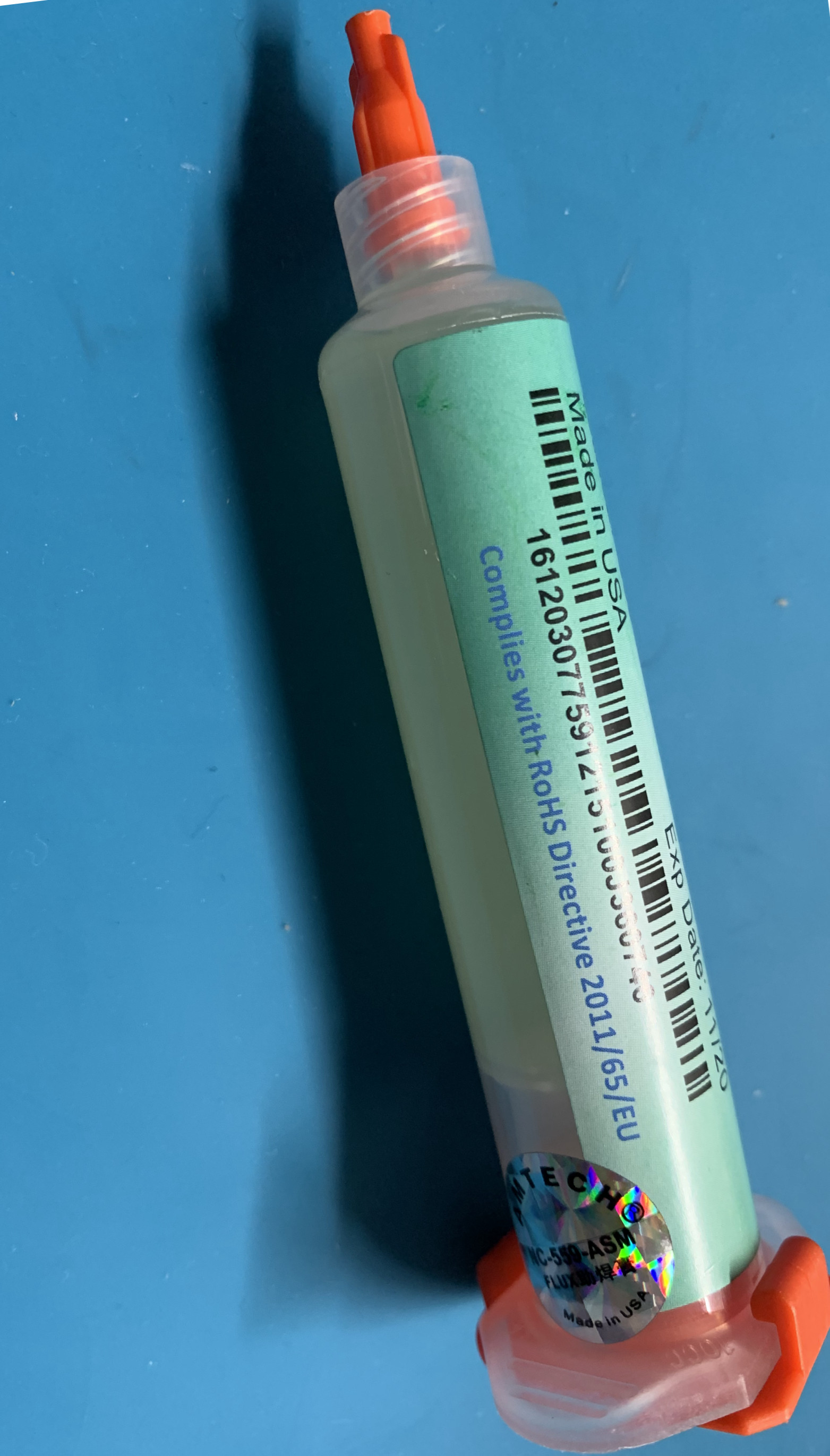

Ich habe jetzt von ali express genommen.
Die Ablaufdatum 11/2020
und taugt es was? ich hatte mal so fake flux von amtech auch ali war ganz billig das war absoluter mist. Wirkte eher wie ein öl ich finde man kann das flux gut testen wenn du lötzinn von pads entfernst mit der hohlkehle , das original amtech von tme ist auch deshalb ein gutes flux weil es so klebrig ist . dann schwimmt der chip eben nicht weg wenn du ihn verlötest.
Das argument das die reste sich schwer etnfernen lassen ist keins denn es hat ja kein nachteil wenn noch flussmittelreste auf der platine verbleiben.
Das von mir oben verlinkte fake flux kannste auch gut nehmen aber wer auf nummer sicher gehen will nimmt halt das von tme ist noch klebriger was eben den vorteil hat das chip nicht wegschwimmt

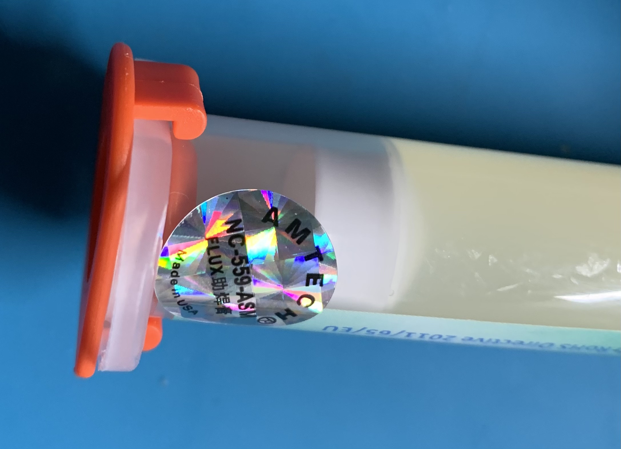

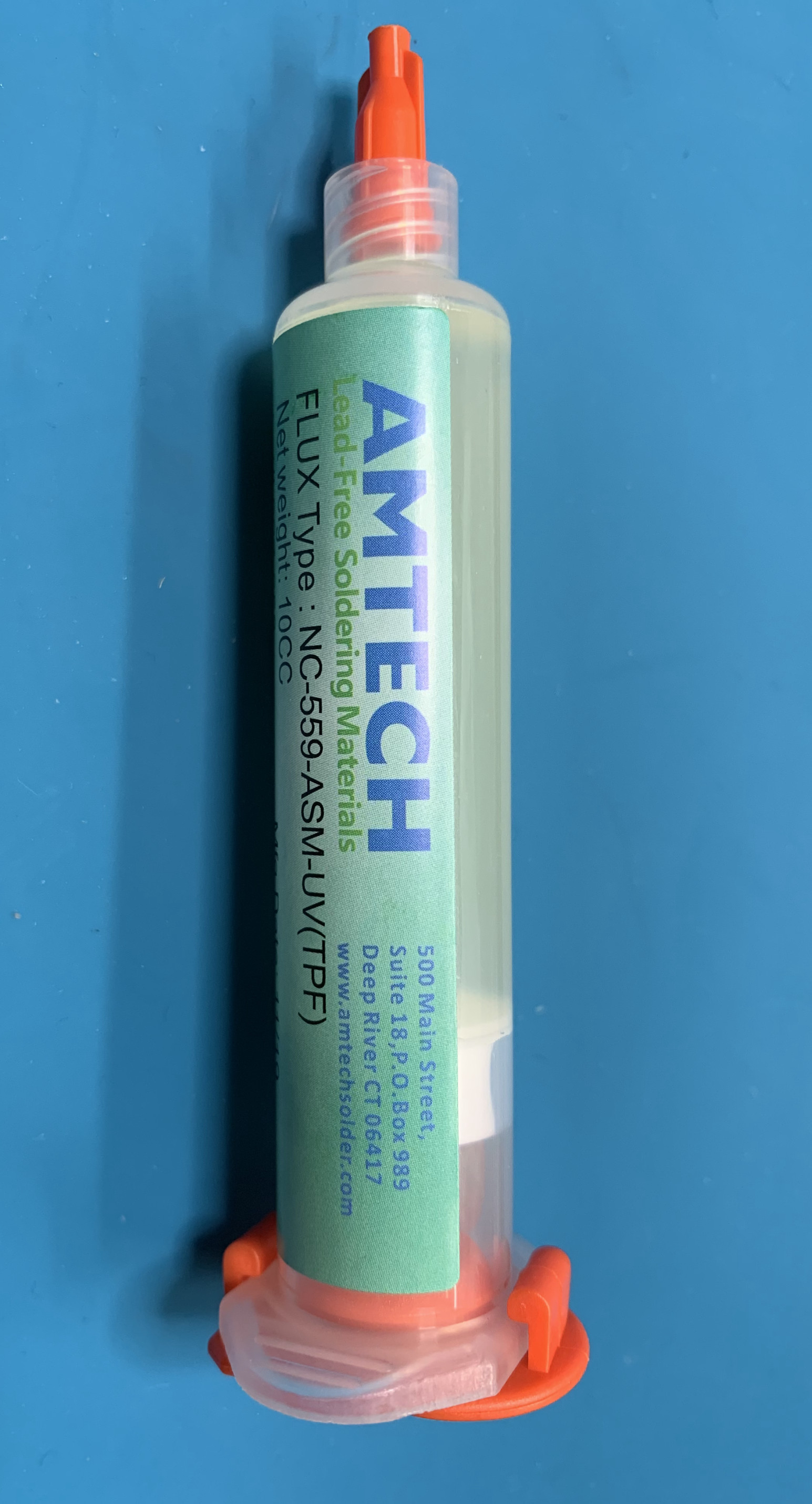

Ich habe gekauft bei Rexcom AMTECH NC-559-V2-TF und bei Ali. NC-559-ASM-UF(TPF) vor 2 Monate, bemerkt keinen Unterschid
Aber ich bin kein Profi :index_pointing_up:‍:male_sign: Das wegen ich frage hier
Wo gibt es 100%Original?
