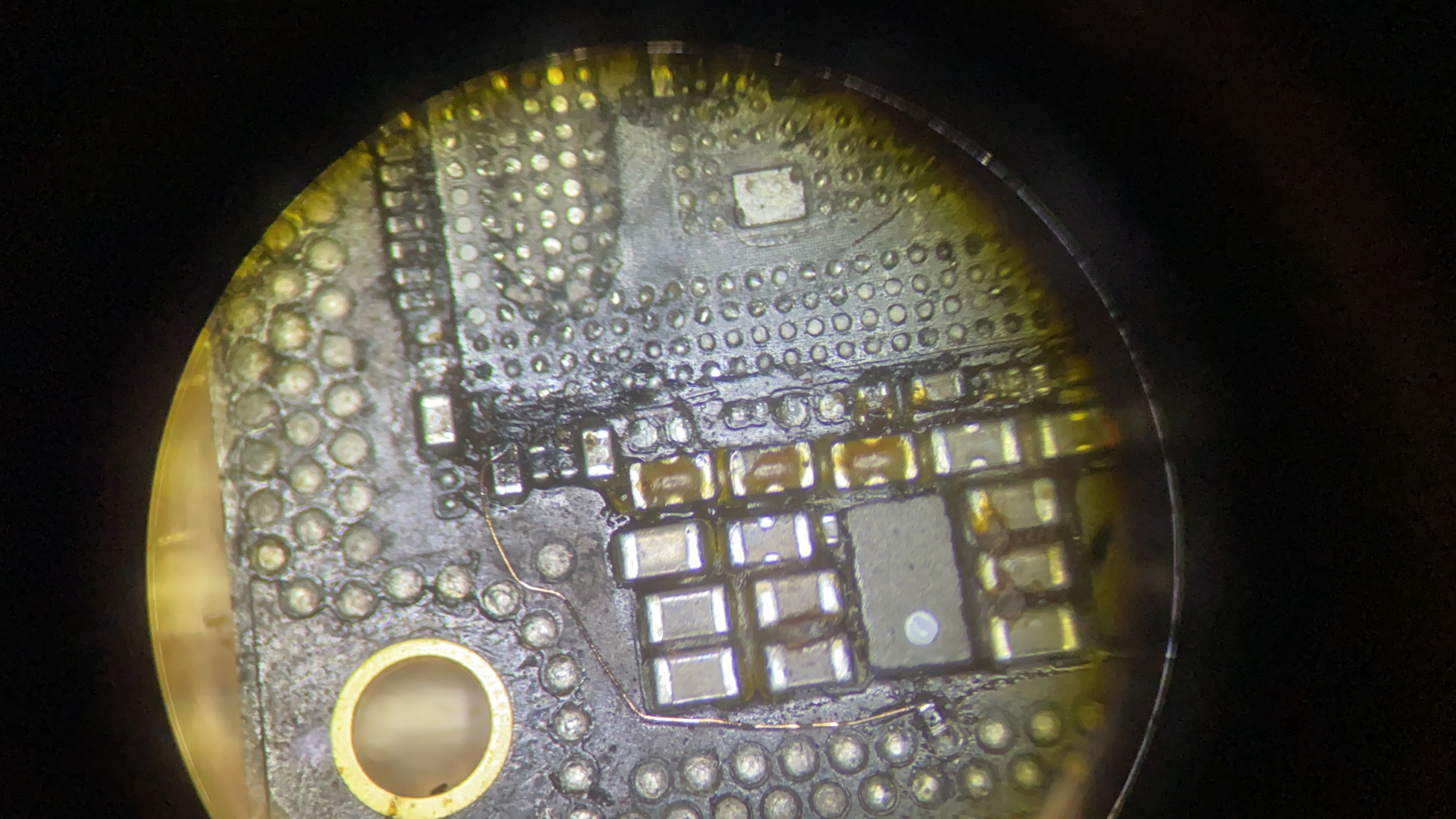

Hallo, iPhone x mit Short on VCC-Main und PP3V0_NAND. Für VCC-Main waren 2 Caps (C505 und C513 auf dem lower board) defekt, dann C2619 auf dem CPU-Board wg. Schluss entfernt. Läuft wieder. Dann den C2619 ersetzt (liegt sehr nahe am A11! habe schnell und mit Abdeckung gearbeitet). Boards wieder verlötet. Jetzt startet es, schaltet aber komplett aus, sobald der Startbildschirm erreicht wird. Boards wieder getrennt und auf Testframe, gleicher Fehler. Es liegt also nicht am Verlöten. CPU-Board zieht 50mA am DCPS, Wiederherstellung läuft durch.
Was kann ich checken?

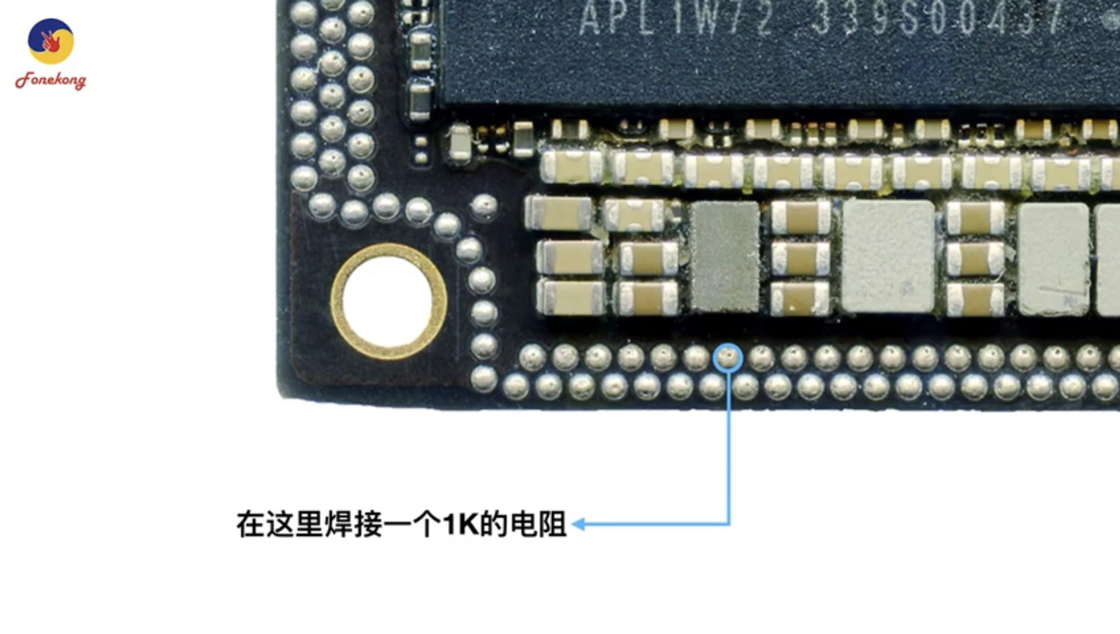

Hast du ein funktionierendes anderes bottom Board? Wenn ja, mal versuchen mit diesem im isocket zu booten. Wenn nicht, kannst du das Intel Top Board alleine starten, wenn du nen jumper von 1v8 über nen 1kOhm Widerstand auf ein interposer Pad lötest… Bild folgt wenn ich’s gefunden hab :wink:
Damit könnten wir zumindest den Fehler auf top oder bottom eingegrenzen.
Danke für den Tipp mit dem Widerstand. Es bootet, bricht aber nach 20Sek. und schaltet aus. Scheint also das Upper-Board zu sein
