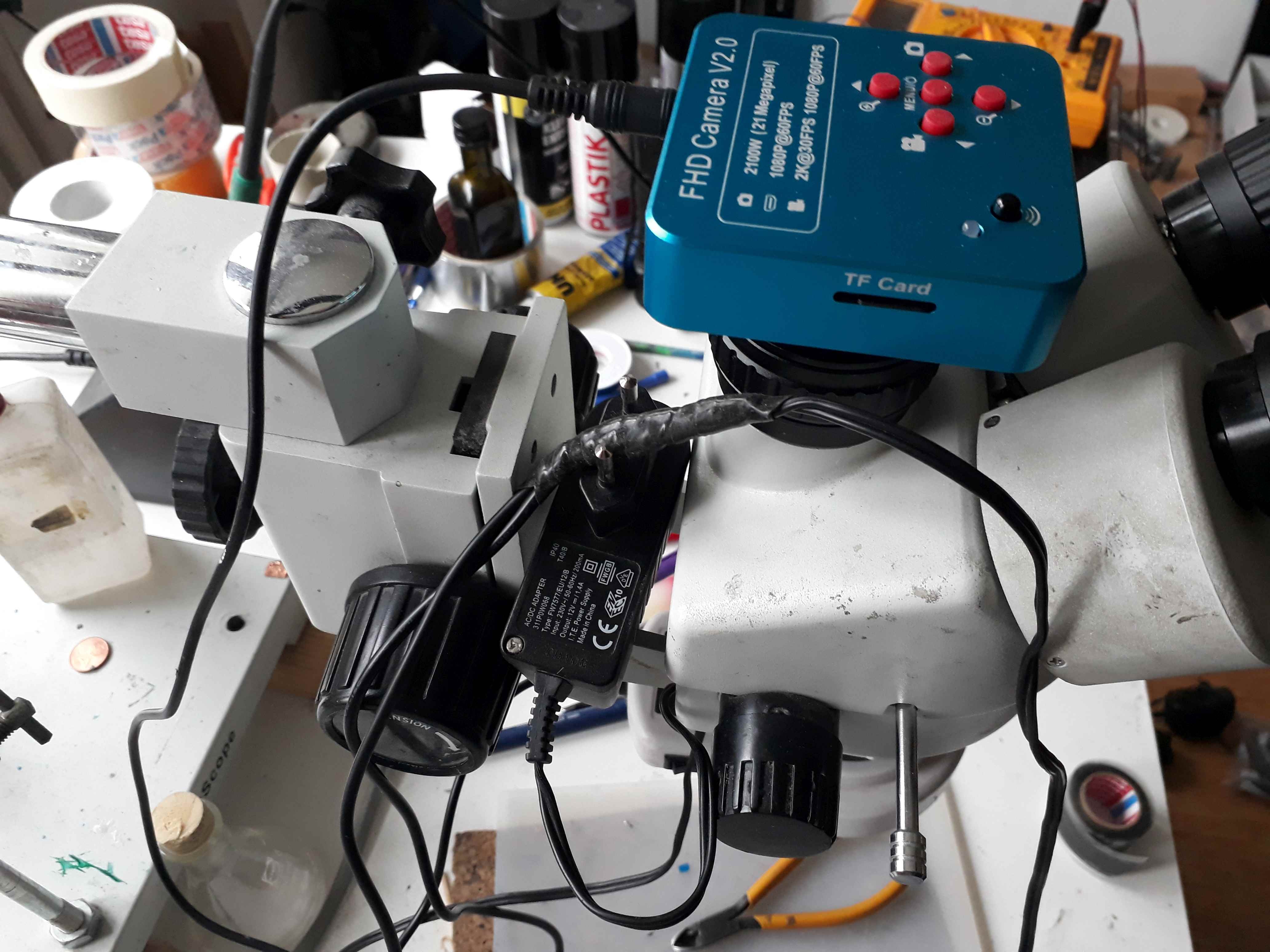

Hallo Markku @#42 habe mir jetzt diese Kamera geholt:
https://de.aliexpress.com/item/32922717340.html?spm=a2g0o.detail.1000060.3.36d263b2uU9cvl&gps-id=pcDetailBottomMoreThisSeller&scm=1007.13339.146401.0&scm_id=1007.13339.146401.0&scm-url=1007.13339.146401.0&pvid=e5297aec-ce39-40fe-9cf1-ac87aff473de
zusammen mit dem Adapter 0.5 für amscope gerade mal knapp 100€ bezahlt. Meiner Meinung nach macht diese halterung fürs handy bei einem kamera preis von gerade mal 70€ wenig Sinn.
Bin total begeistert von der Kamera extrem solide gebaut metallgehäuse sehr leicht und flach und klein, was will man mehr gute Filme. Vielleicht könnt ihr das verlinken in eurer liste was man braucht.[ATTACH=JSON]{“data-align”:“none”,“data-size”:“medium”,“data-attachmentid”:45243}[/ATTACH]
Keine Zoll gebühren kam auch aus Spanien.
Dann habe ich mir noch ein stromkabel aus dem netzteil einer kaputten fritzbox gebaut über das kabel wird sowohl die lampe als auch die kamera versorgt und die Schnur ist lang genug.
Viel besser als diese viel zu kurzen Kabeln an dem Netzteil.
Eine Frage habe ich noch :
Nimmt Ihr alles auf der Speicherkarte auf? oder wird die Software genutzt? Gibt es einen einfacheren Weg die Videos auf den pc zu übertragen, als die Speicherkarte jedesmal umständlich entfernen zu müssen?
Nur mit dem einen Auge löten ist halt mist oder man schaut auf dem Monitor das Bild an. mal schauen wei da ein Video trotzdem hinbekomme demnächst vielleicht auf meiner seite

Ich denke 99% nehmen nicht auf eine SD-Karte auf, sondern via USB. Dazu noch OBS als Aufnahmeprogramm, ein Mikrofon oder eine Webcam, Digicam etc. und du hast alles was man braucht. So machen es denke ich fast alle YouTuber.
