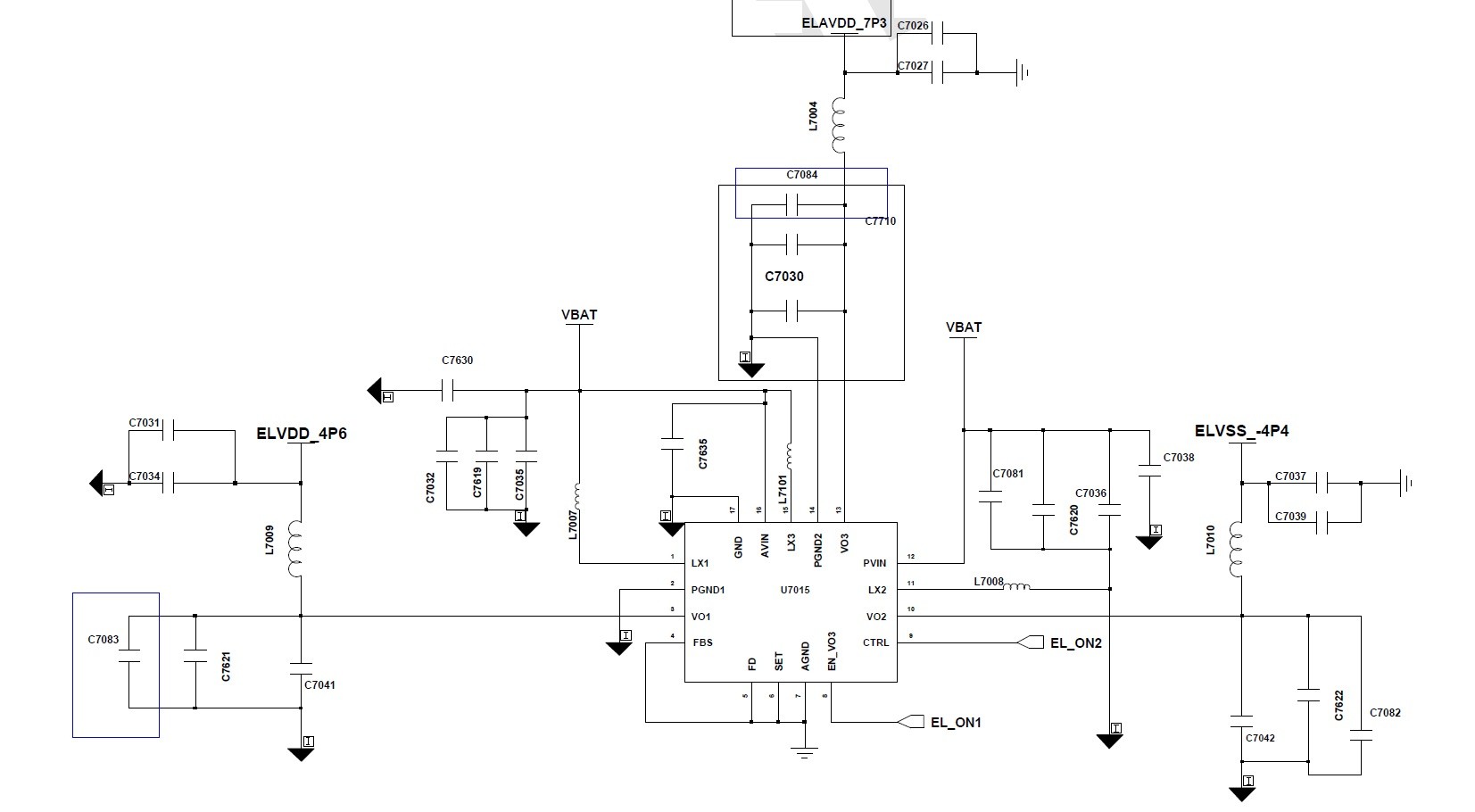

Da bin ich mal gespannt, ob du da aus der Ferne brauchbaren Input bekommst. Als erstes würde ich mal n anderes Panel dranhängen. Je nach Quali kann das auch DOA sein. Ansonsten ist es egal, ob LCD oder OLED. Beides braucht ne Spannungsversorgung und diese dürfte nicht mehr gegeben sein. Wenn das OLED kurz aufblinkt, bekommt es zumindest Saft, dann entweder OLED defekt oder es bekommt keinen “Input”. Ich selber soldere nicht auf Chiplevel, aber würde mir die Schematics schnappen und den Connector durchmessen. Von dort aus solltest du Rückschlüsse auf die Ursache ziehen können. Wenn es ein 0815 Problem wäre, dann dürftest im Netz (Youtube) mit Sicherheit was brauchbares finden.
Troubleshooting seite 19 folgen, alle Spannungen bei U7015 messen.

@PatBenHopp Das ist ein Samsung original Teil, und Dienstag kommt noch eins. Was heißt 0815, aber ich hätte gedacht, dass vill jemand direkt sagen kann… jop also das Ding ist abgeräuchert. Ich hatte selbst 2 Geräte bei denen ich zu schnell war und “ups” kaputt und von anderen Leuten, die mir erzählt haben, was sie gemacht haben. Naja mal sehen
@waliko2003 Das Archiv mit den Dateien hab ich tatsächlich schon geladen und angeschaut und war auch genau auf S.19. Ich habe bisher nur bis Schritt 2 gemessen
VDD_LCD_3P0=3.0V (C7044) hatte bei mir 1.8V
VDD_LCD_1P8=1.8V (C7049) hatte bei mir 0V
Meinst du das heißt so stumpf wie es da steht, dass U5007 kaputt ist ?
